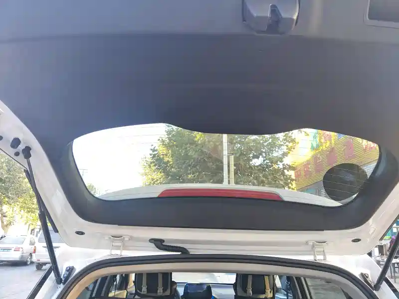

1首先打开后备箱盖
本来呢我是没有信心改装的,因为比较麻烦,怕自己搞不定,在逛了论坛很久之后,找到两三位大神自己更换倒车灯的教程,但是呢都不够详细,供大家参考的话还是有些比较让人摸不着头脑,所以决定做一期更加详细的改装贴!下面开始啦
1首先打开后备箱盖
2找到高位尾灯后面的那块长方形的塑料板
找到缝隙直接用手扣下来,就这个样子
