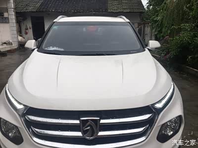

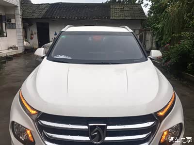

这是双闪的效果图是不是很大气朋友们

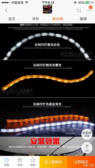

这是在网上买的泪眼行车灯一套100多块钱不过效果真的不错??

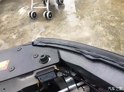

510的行车灯要取必须要拆前保险杠还是建议想自己安装的朋友如果不是专业从事汽车维修的还是找专业的人安装

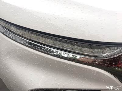

这个效果图亮起好看

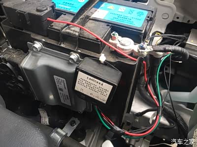

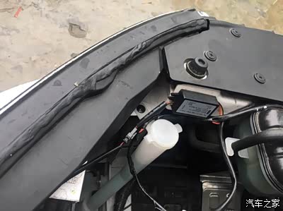

我想无损安装有在网上买了一个免剪线acc控制器
就是这个东西支持打火亮灯。遥控解锁亮灯。延时关闭15秒伴你回家功能
他是直接电瓶正极取电

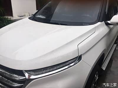

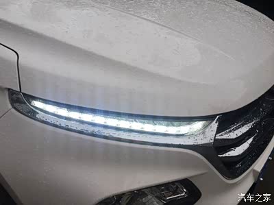

这是点亮的效果

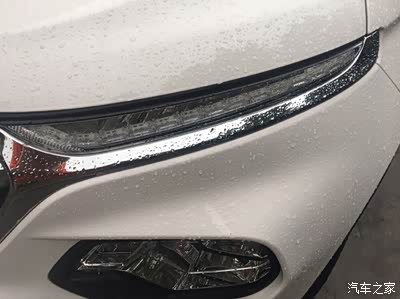

转向的效果
看上去真的时尚潮流

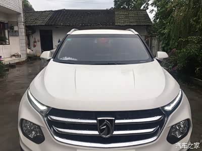

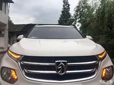

打火启动车灯就亮转向日行灯就灭了就转向黄光了

以上就是全部的图解。安装过后朋友们都说的好看一瞬间有没有觉得比高配的还帅
