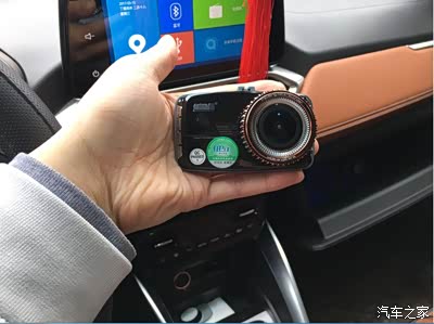

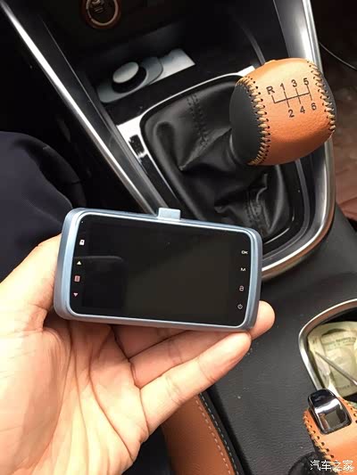

第一步肯定是要有行车记录仪啊,这里我给大家一个建议,记录仪就是录像保留证据,不要买那些花里胡哨的功能的,第一浪费钱,第二开车时候去操作影响安全,第三后期出问题不好维修,一句话总结,记录仪就是干录像的,不要让他附带别的功能,当然带电子狗的也可以,前提是你能忍受位置gps模块,或者庞大的记录仪体形,我看了好多带电子狗的没有几个好看的,所以放弃,就买了一个简单的,还有记录仪一定要把握好最最关键的就是拍的视屏要清晰,如果连清晰都谈不上,就不要考虑。
打马赛克了,不然以为我打广告了![]()
正面反面,非触摸按键,实体按键在左右两边,外观表现中规中矩。
我选行车记录,已经买了四个,前面三个已经退了,原因很简单拍不清楚,大白天都拍不清楚,要你何用,退了。
这个表现不错。
这个表现不错。

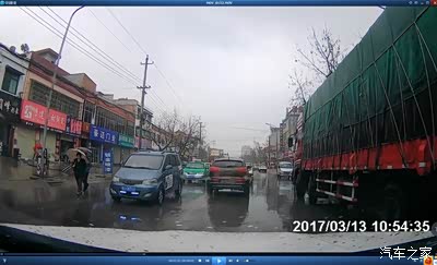

白天下雨效果,还不错,晚上算了不说了看不清,模糊,夜拍效果一般,有什么好的记录仪大家可以互相推荐下这玩意很实用,买车必备啊!

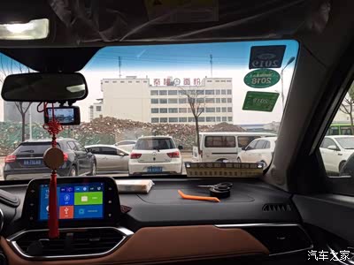

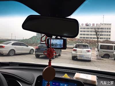

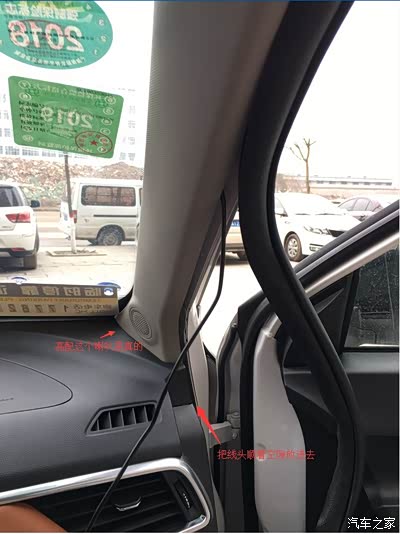

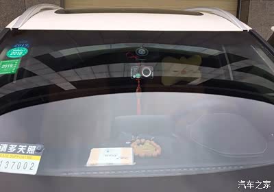

第一步通电测试,调整视角,这个很重要,调整好位置,测试机子没问题。

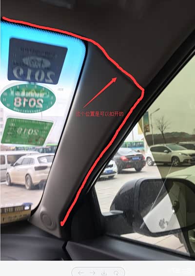

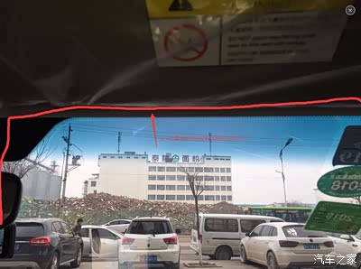

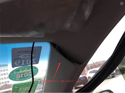

这是布线位置,大家放心在这个地方的线很容易就安装进去基本不用什么工具就可以安装进去。

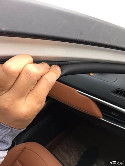

拐角处,这个箭头位置可以扣开,用附赠的撬棒,很容易撬开把线放进去就可以了。

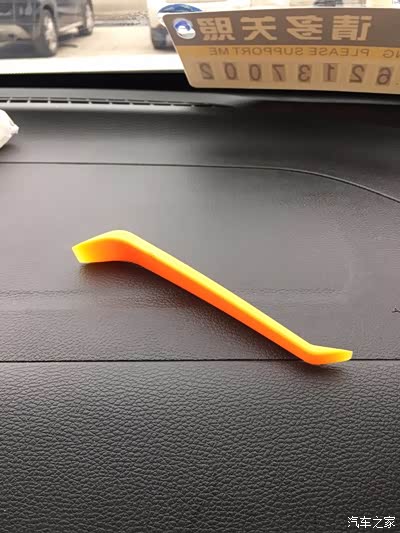

这货就是撬棒,有的样子不一样,用的时候用力小心不要撬坏哦!
轻轻撬开就是这个样子,胶条要撕下来哦!胶条撕开位置不限,总之要拿掉。
从这个位置用力往下拽,胶条脱落。

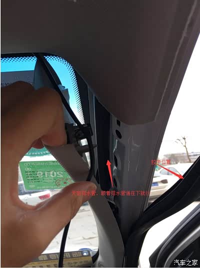

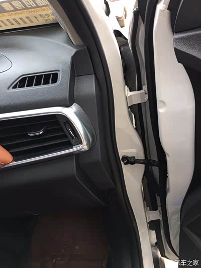

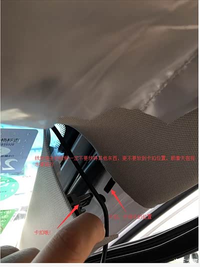

这个时候轻轻用力,掰开这个样子把线放进去,如图,注意线的位置不要妨碍其他东西就行。
位置放在天窗排水管道就行,这个天窗排水管好粗![]()

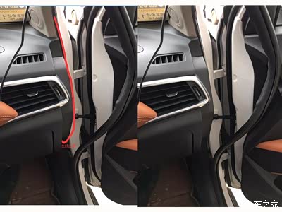

扣好上面,扣的时候对准了使劲拍一下就行了,下面这胶条撕掉的时候稍微用力,不要生拉硬拽,左右左右直晃,就能拉开。

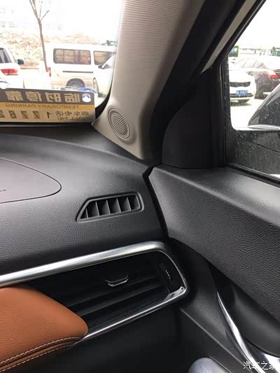

下面的线安装位置,顺着缝隙安装就行。

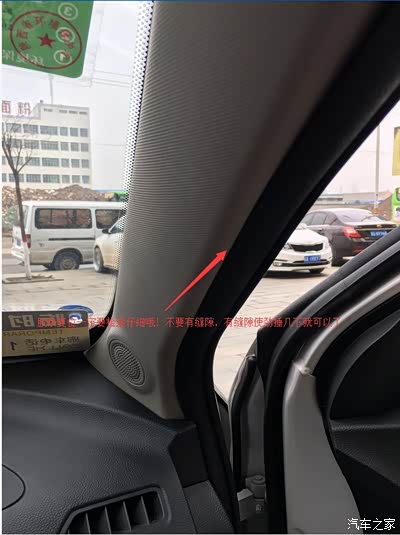

这个位置的胶条安装时候有点小小技巧,先固定住,然后把靠近空调出风口一侧用撬棒往下按,一点一点按,最后用力捶打胶条,直到你感觉已经完全贴合就行,注意一定要检查仔细。
这里的胶条也要检查仔细,不要有缝隙。

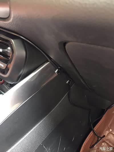

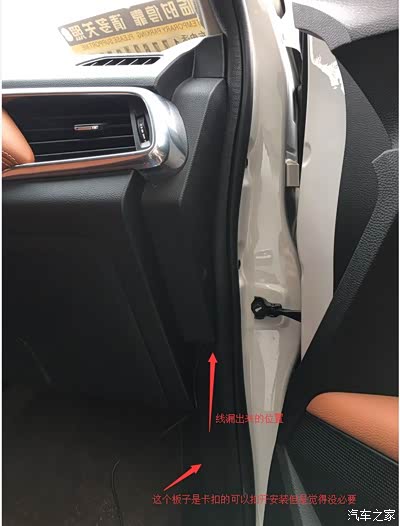

下面箭头位置的板子也可以扣开,个人觉得没必要,拆的太多大家都不愿意,留到这个位置就可以了!

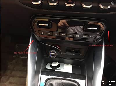

我的电源位置是照这样处理的,不知道其他小伙伴是怎么处理的,还算美观吧!右边箭头位置给大家来个详细图片。
好多人觉得占用点烟器不爽,哈哈本人不抽烟所以无所谓,网上有好多一分三的点烟器,可以买一个,抽烟人士就不用担心了。

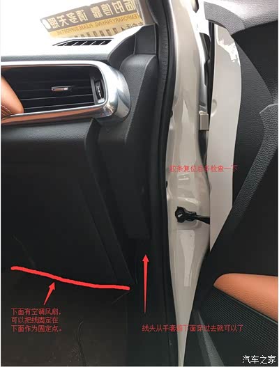

固定线的一般买记录仪都送的有!固定好,这里固定是为了拉紧,不让左边松开。
手套箱下面基本剩余了一部分线,多余的线可以缠绕起来,用胶带固定在下面,下面有个空调出风口,旁边就有几个线头,把多余的线头用胶带固定上就可以了。

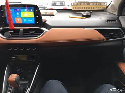

安装完了,里面整洁没有线哦!
是不是看不到线了!
下面也看不到线把!
闭合状态怎么样?干干净净!再看看外面吧!

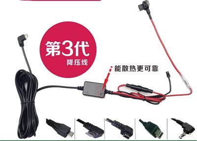

行车记录仪电源线,还有一种是内线,所谓内线是直接,接到阅读灯,或者保险盒上的,这种线要求技术和具备一定电路知识,如果想弄建议还是让专业的人员帮你搞定,温馨提示,一般私改电路出现自然等问题,保险公司和厂家不负责哦!
这就是所以内线一种。比我说的操作方法更简单,但是不便于维修。

安装完成后大家一定要检查胶条,不然会影响密封性,多用
拳头捶锤。

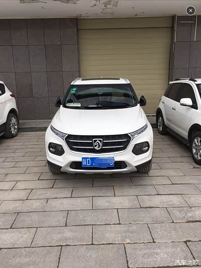

说是巧,弄完后旁边停了一辆福特翼虎,两车对比一下,看看虽小,但是也不是太小,大家看看
这个角度
换个角度
换个角度再来一次![]()

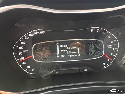

小5目前已经开了1800公里了,2.22提车到现在非常棒无论从油耗还是到整车的舒适度乘坐体验都相当不错,人生第一辆车,感谢小5希望能一直棒棒哒!
油耗不错
用车感受这块,减震比较软,有人说有异响本人暂时没有感觉,油耗表现不错,经济实惠,转向虚伪不大,基本上可以忽略,再有就是好多人反映档位不好挂,这个是的,但是基本到300公里后就好挂多了,还有什么问题欢迎提问,下一步要做地盘装甲,这个对车挺好。
