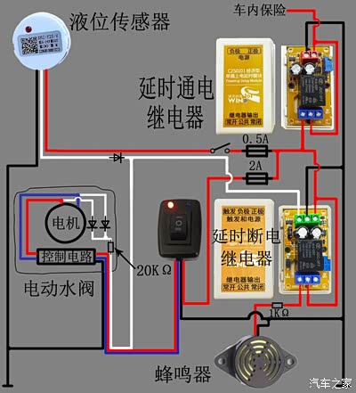

刚开始蜂鸣器响三声是液位传感器自检。开关往下按,蓝色灯亮起代表关阀,防冻液回流,不经过暖风水箱。开关往上按橙色灯亮起代表开阀,防冻液流经暖风水箱。当电动水阀的电机工作时蜂鸣器会发出滴滴提示音,到位后声音停止。

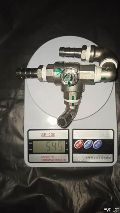

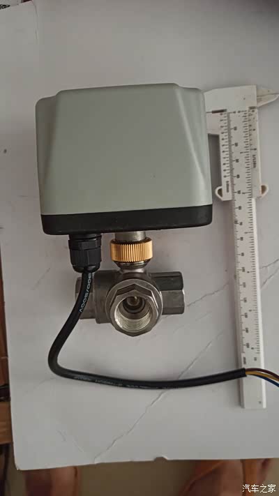

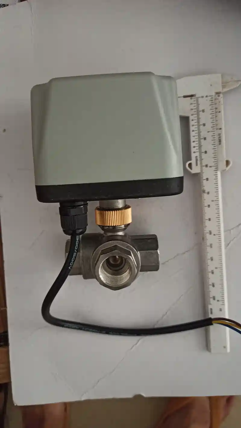

不锈钢三通电动球阀

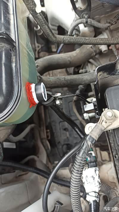

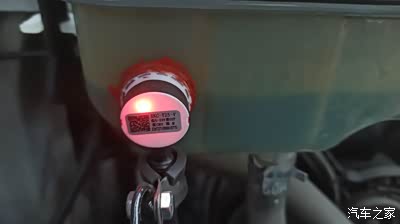

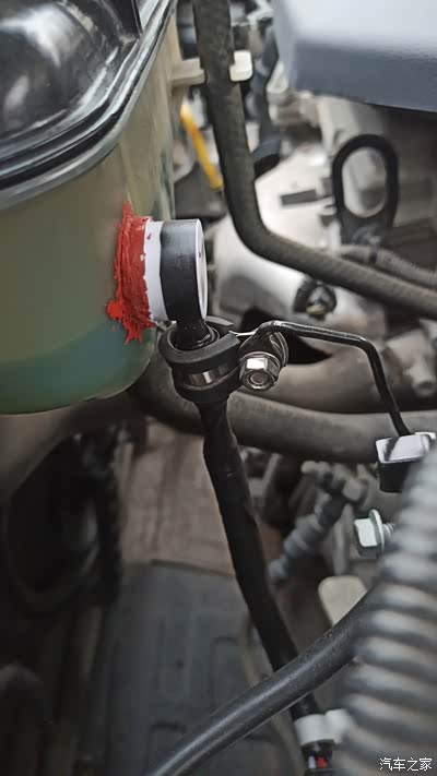

防冻液液位检测装置的关键部件,非接触式液位传感器。这个液位传感器输出高低电平,我设置的是没检测到防冻液时输出高电平

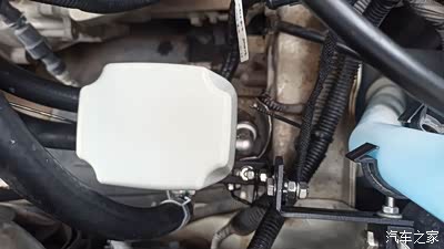

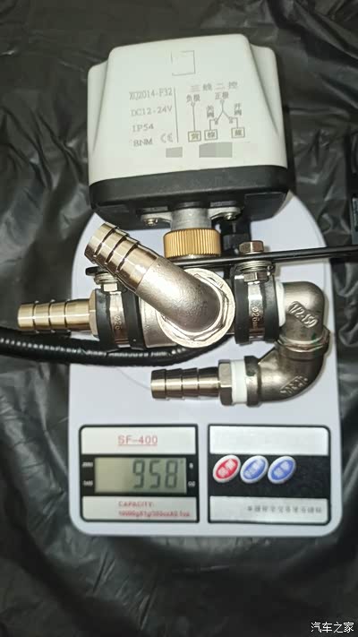

这个阀体比较重,光是阀体都有一斤重
加上执行器总共将近两斤重,得在发动机舱找地方安装固定好才行,直立安装可以防雨淋和防泼水。执行器为三线二控。负极常搭铁,分别给两外两根线接正极即可开关阀,可以用三脚三档船型开关控制

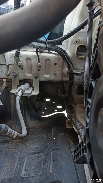

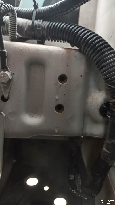

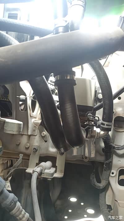

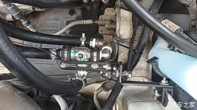

我在发动机舱找位置找了很久,最终在左边纵梁上发现有两个孔,拿螺丝来试了一下,是M6的螺纹孔
就靠这两个M6的螺纹孔来把电动球阀固定在发动机舱里

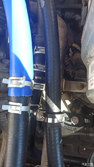

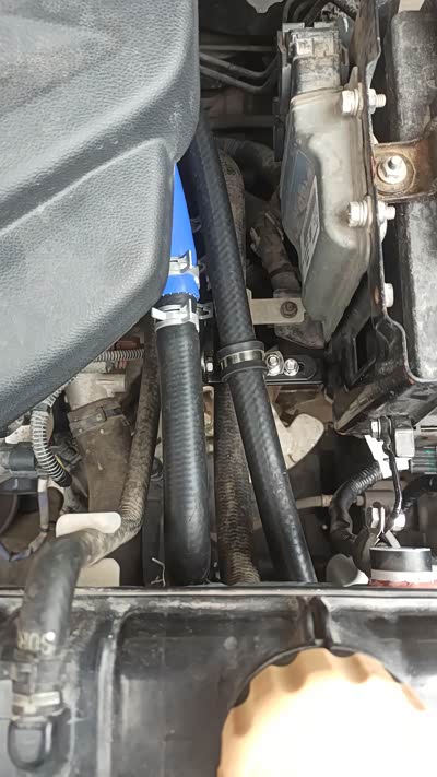

用三根角码和两个R型夹把阀体固定在纵梁上,中间是进水管,前面是回流管,后面接暖风进水管

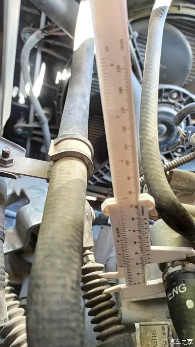

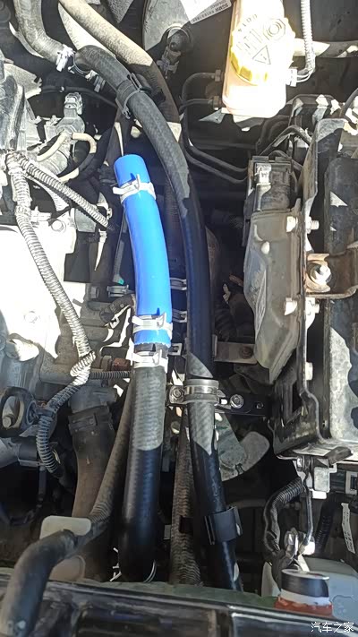

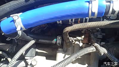

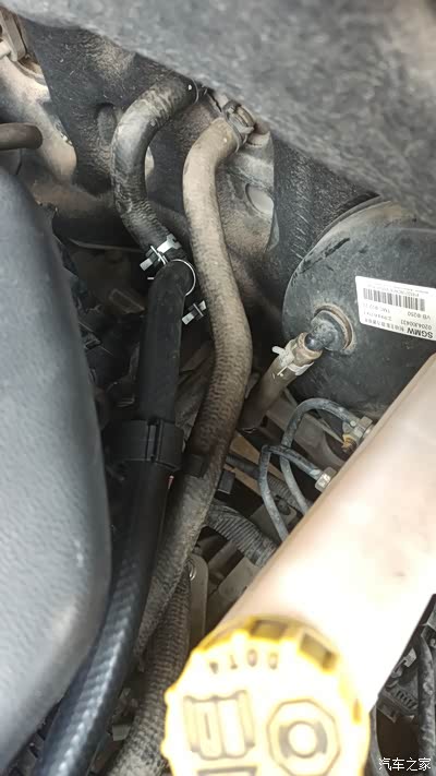

宝骏510发动机的暖风出水口外径20mm,买胶管时选择内径19mm的
这里用到内径19mm的90°胶管和外径19mm的90°弯头,19mm的胶管
内径19mm胶管和内径16mm的90°弯管用19变16的变径直通接头接在一起
经过短暂的激烈驾驶和检测站的考验目前还没出现问题
电动水阀的白色电路部分是我自己加装的,用来检测电动水阀电机的工作状态,当电机运行时会向外输出高电平,这个高电平进入延时断电继电器后就会吸合通电,蜂鸣器就发出声音。液位传感器也一样,当检测不到防冻液就会输出高电平,这时蜂鸣器也会出声
液位传感器中间贴上3M双面胶,在周围再涂上平面密封胶,用铁丝做个固定支架确保可靠
