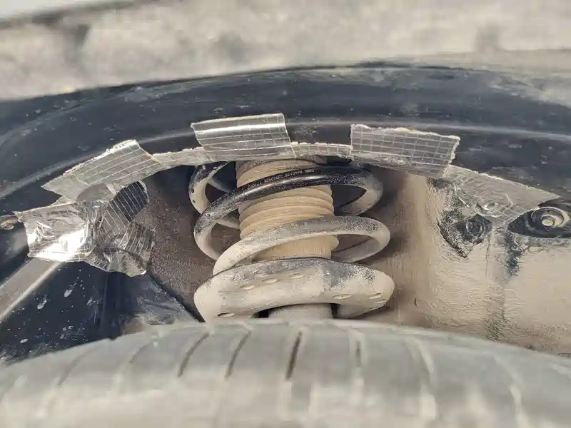

一直工作忙没对车子进行小保养,趁着五一假期折腾一下,之前把前轮内衬板缝封了,这次拆开空滤盒检查一下进沙子情况是否有改善?
根据车友的经验,右前轮拱的内衬板的缝用防水丁基胶封住了,减少车轮把泥沙上扬。
用吸尘器吸了一些沙子才想起来拍照,实际上封了轮拱内衬板的缝,进沙子的量很少了。结论:有效改良
