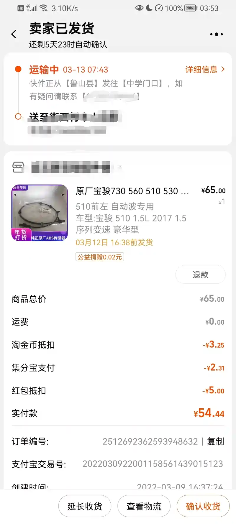

某宝买来的传感器,注意这个东西没有什么技术含量,假货横行,随便一个小厂家都能做,有非原厂的也就30块钱还带保修2年
