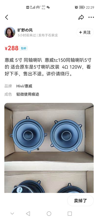

第三阶段:觉得高仿同轴不行,可以升级一对好的,就是又咸鱼淘了对惠威5寸同轴喇叭上去后又有所提升

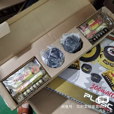

第五阶段:购买了DSP功放,并且升级了一对高音喇叭并做了分频器分频处理,想着有好的功率来推动一下,但大失所望,两点:不会调音功率其实也不行,更带不动前门的被动两分频

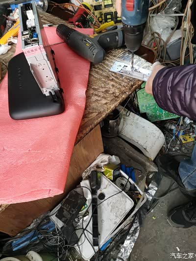

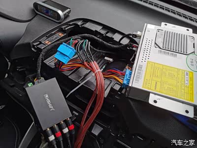

)决定卖掉DSP功放,调整方案,原车机改RCA低电平输出并直接用四路功放直推喇叭

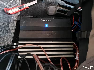

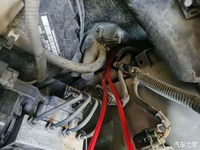

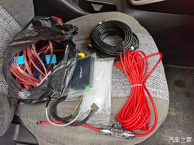

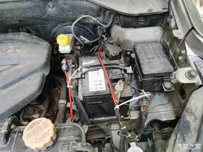

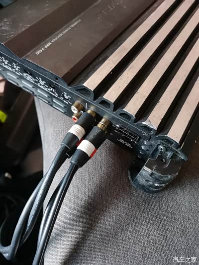

第七阶段:这个阶段费的时间比较长加上春节期间直到节后除6才算彻底给自己交车,中间还是走咸鱼路线购买了前级放大器和阿尔派四路功放,并自己研究焊接位置🉐确定,包括整体的走线搭电瓶等,焊接位置正确但还是出现问题,就是无法控制前后左右调节,又自己花了很多时间研究重新找新的焊接位置,这次一次成功非常有成就感,连接功放则出现开机有碰击声,通过加装一个延时器解决,最后整体调节车机EQ,功放增益和切频,达到相对非常满意的效果,但不知我是不是有强迫症,还是有感觉耳朵听感有点点不舒服(后续在多对比对比再排除),但这次的收尾改装真的是有质的飞跃,没有任何电流声和低噪啥,非常满意!
