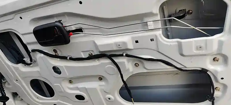

原车低配只有主驾一个小喇叭,副驾没有连线都没有,加装一套线束
升窗线束加喇叭线,加装中控锁
里面一层止震板
中控锁只能装这地方了,其它地方试了升降玻璃都碍事,要不然就得买原车的
高音接线,选择把分频器放副驾手套箱上面藏起来了
把洞堵上,总共就买了两张止震板,要不然就全贴了
再贴一层隔音棉,下面两块小铁板是装门板锁螺丝的,高配门板比低配门板大,车门多了几个卡扣的洞,我担心洞开不好用的角铁,内拉手位置也是加的,用铆钉铆的
