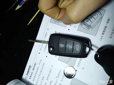

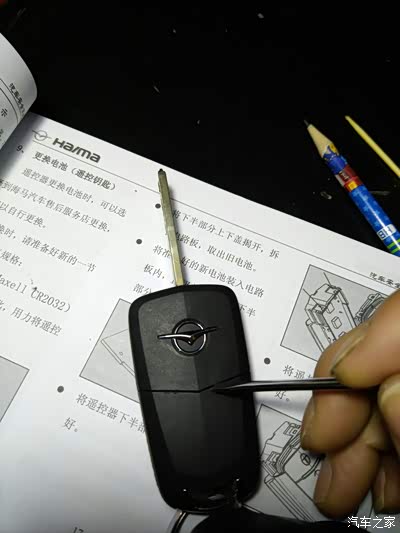

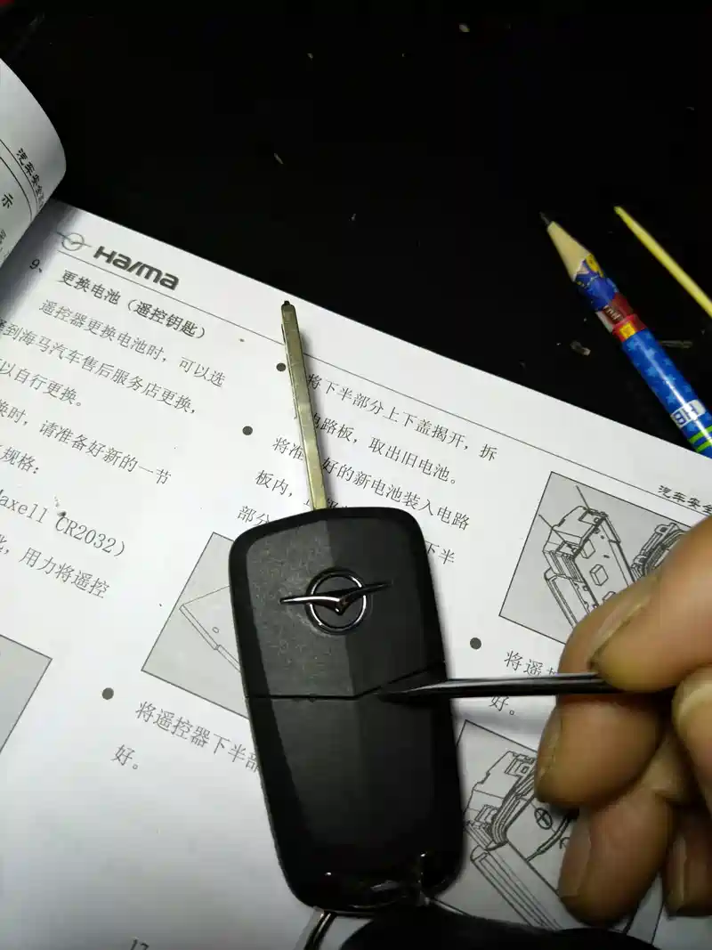

首先弹开钥匙,找一平口螺丝刀,一定看清楚图橇背面缝隙,橇的时候一定注意好自己的力度。
这张就是橇开的,和网上他们上传14款的内部机构不一样。

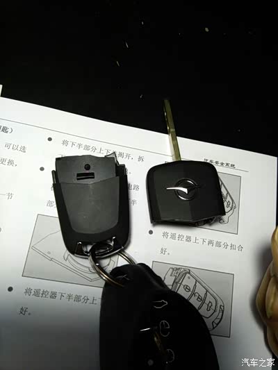

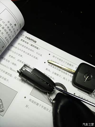

还的在橇一次,看好这是从侧面橇开的,一样要注意自己的力度看清楚在橇避免损伤了遥控器影响美观。

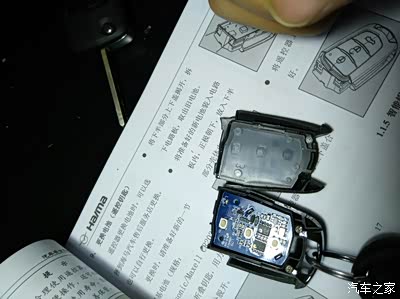

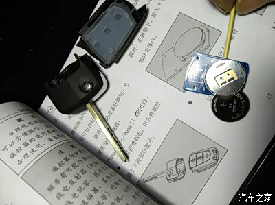

这是撬开之后的照片,看着元器件挺精密的。

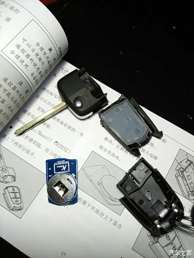

取出遥控面板,反面就是电池。
注意:看好了你的电池的正负极,在把电池用牙签顶出来,把备好的电池装上去就好了。
按原路装回。
