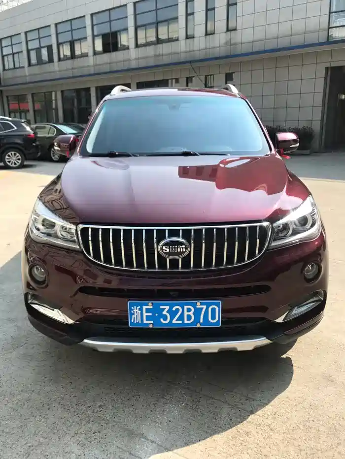

到了保养的地方啦,先拍个小红车的靓照看看。开了快一年了,还是很新的,平时还是很注重保养的。
太阳很美,心情很不错。
