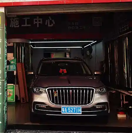

再次来到加装DSP的改装店铺。
老板亲自上阵。
