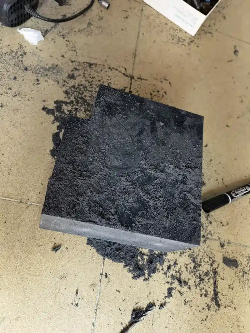

    首先,要先准备好配件和一大块橡胶,由于旗杆底座设计的角度是适配于L5礼宾车的,所以要先比划一下安装位置和角度,然后切一块儿橡胶,耐心的打磨成所需要的形状,这样旗杆装上才能垂直于三维空间内。
准备一块橡胶块

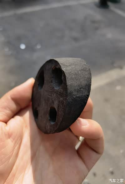

打磨成所需要的角度
    接下来就是让很多人都比较心疼的环节了,那就是要在叶子板上按照旗杆底座的尺寸打四个洞,注意一定要选靠近叶子板弧形边缘的位置,那里最坚硬,要不在红旗飘飘过后,叶子板变形就不划算了。
具体的安装位置和角度
    安装完底座后,将旗杆插入底座,旋转90度锁死位置,就大功告成了,不用的时候可以随时拆下来放在后备箱的工具格内。看看这效果是不是比某宝的吸盘旗杆高大上很多呢,这就是血统的重要性
