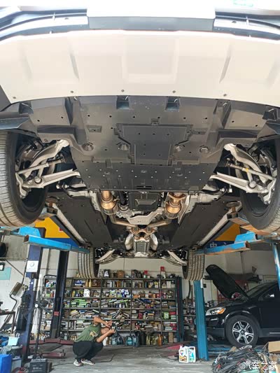

车升起来,店主上看下拍,还把大师傅叫来,一边品,一边评。店里的客人也来围观。就是不开工,把我急得啊。没办法,就加入了拍照队列。

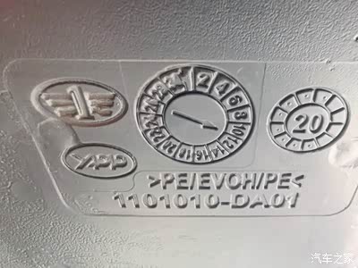

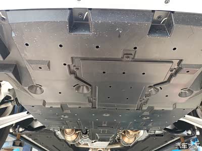

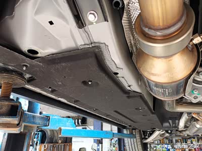

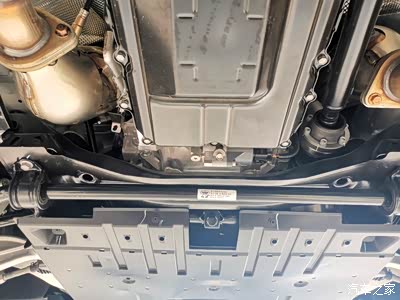

底盘前端有塑胶(有可能是塑钢)护板。估计仅有防尘作用,跑烂路容易刮烂,我会换成锰钢的。

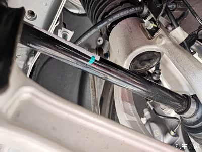

自带平衡杆。

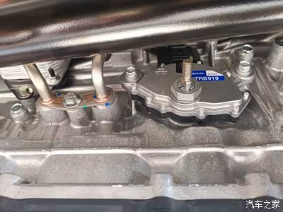

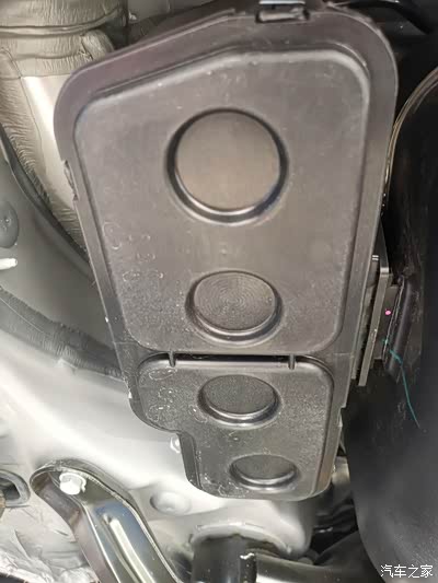

师傅说这是档位开关,位于发动机右侧。万一挂挡失灵,扭动挂上空挡,可以推车。

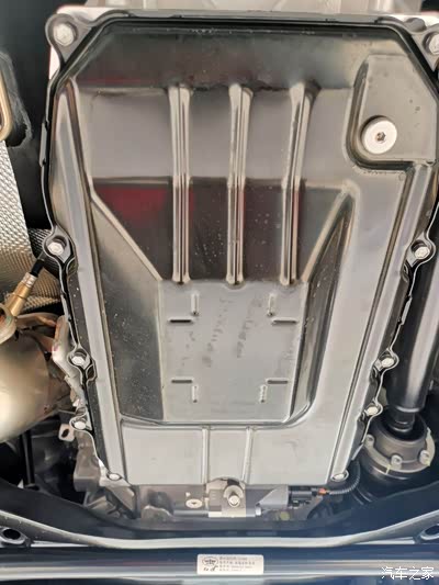

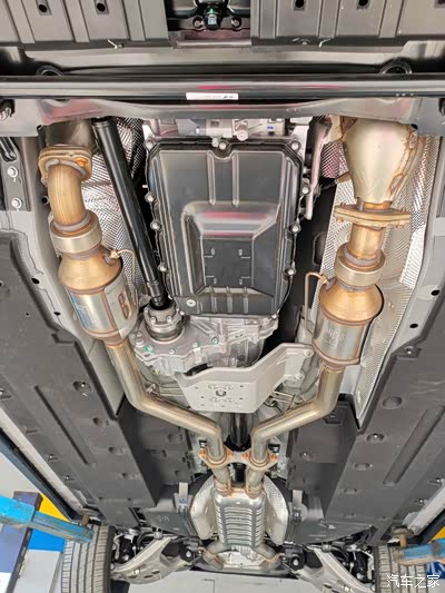

变速箱油底壳。

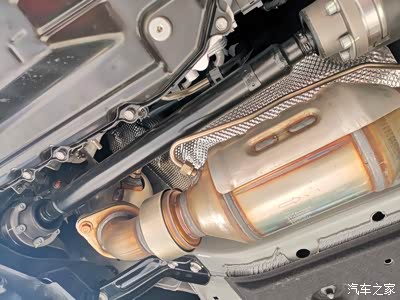

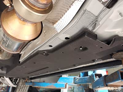

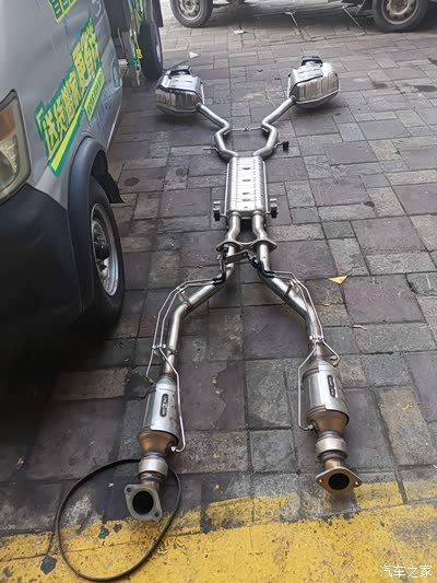

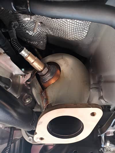

串联式前三元催化器,后颗粒捕捉器,以满足国六排放标准。

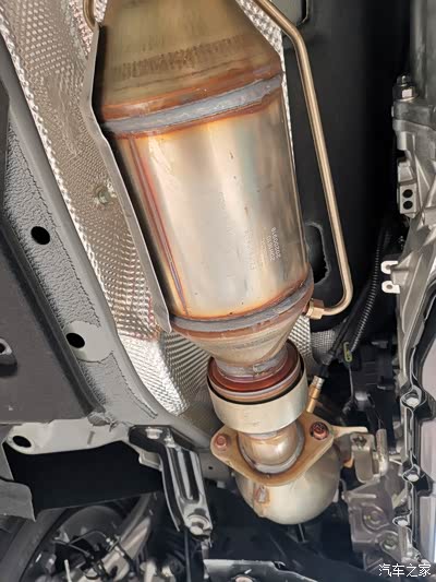

前三元催化器,带传感头。
颗粒捕捉器(DPF)。
DPF前后各通一条管子,传感器靠2端的压力差判断是否堵塞。

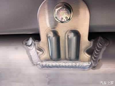

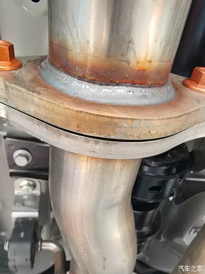

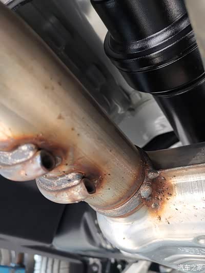

师傅说是氩焊。这个我不懂,反正挺高级的。
底盘唯一难看的地方,好像是生锈。师傅说是高温焊接造成的。

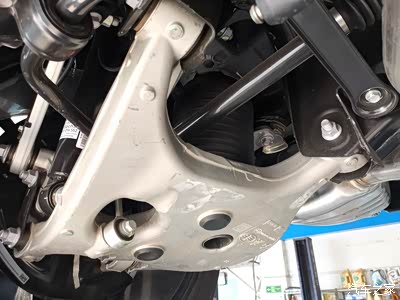

看到这,师傅的眼睛直放光。顶级材质:全铝合金,仿Q7的例证。

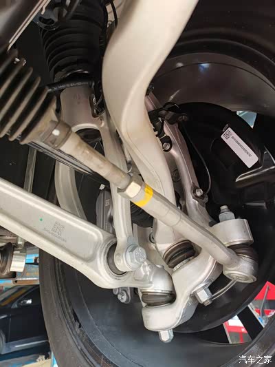

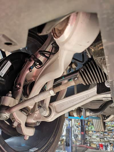

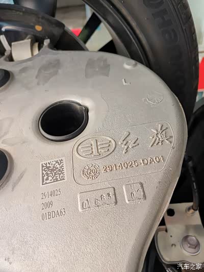

前轮CDC全时主动液力减震器。

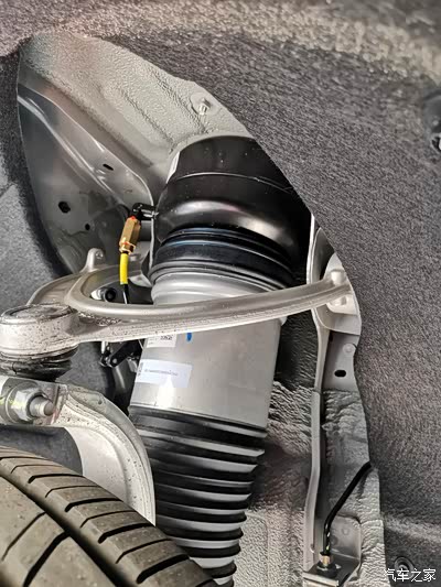

前空气弹簧。
师傅狂赞和Q7一样一样的大卡钳,双缸的,制动效果肯定好。
前半轴太细,证明HS7不能玩极限越野,否则大概率会断半轴。这是师傅唯一吐槽的点。

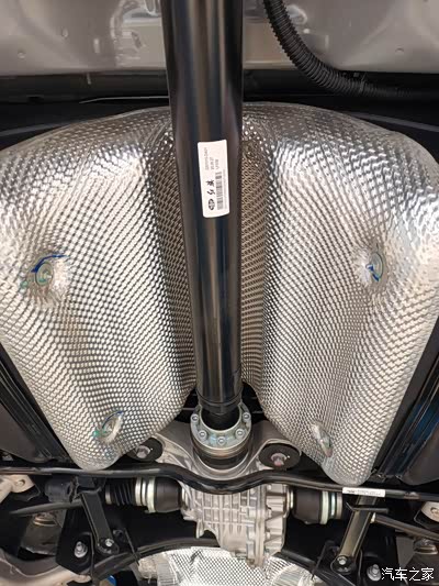

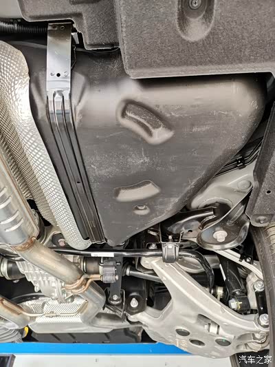

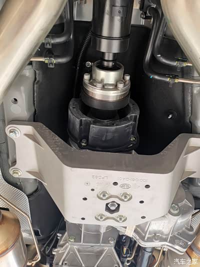

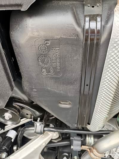

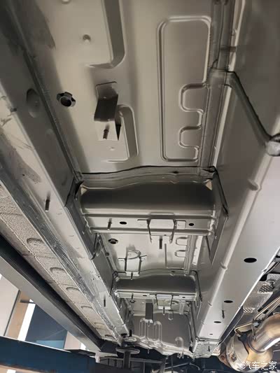

传动轴,隔热板上方是马鞍形油箱。
油箱材质是工程塑料,刮碰不易起火。

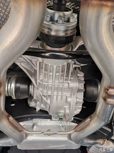

后桥。

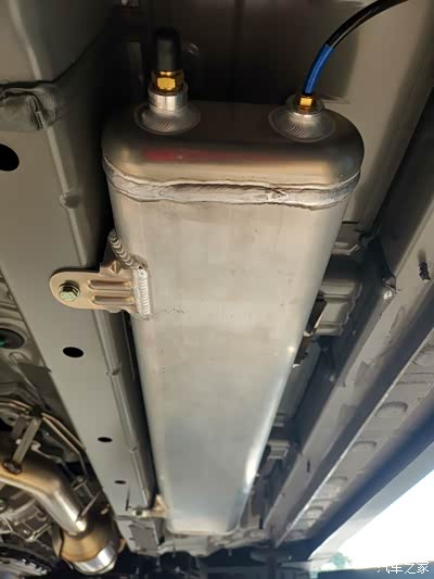

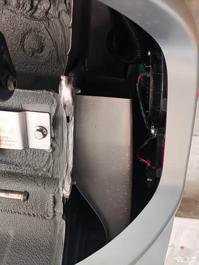

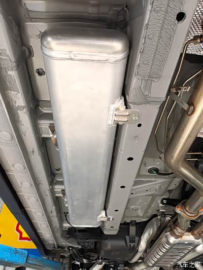

车右侧盖板里面是高压空气储气罐。
高压空气储气罐。空气悬挂调节高低软硬时用的。师傅说,容积是宝马车的一倍。
师傅说是鱼鳞焊,比较高级。

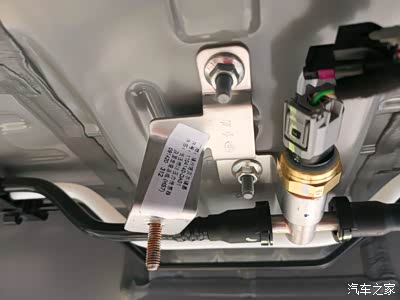

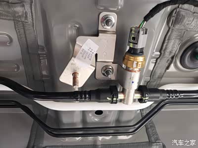

油箱压力传感器。

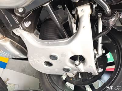

后悬挂,大块铝合金,和Q7高度相似。

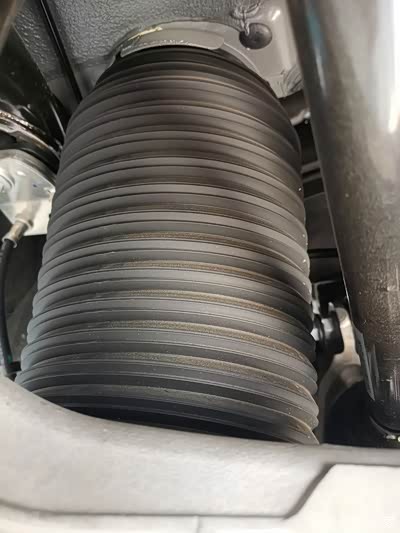

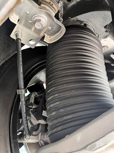

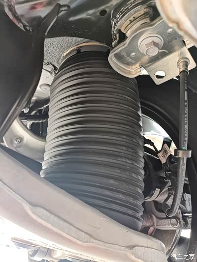

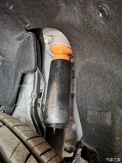

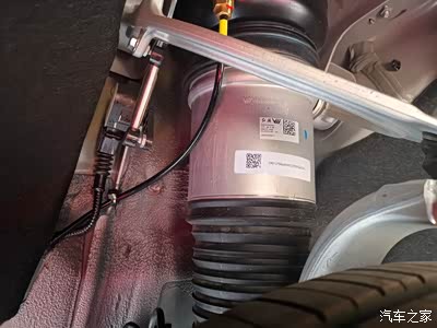

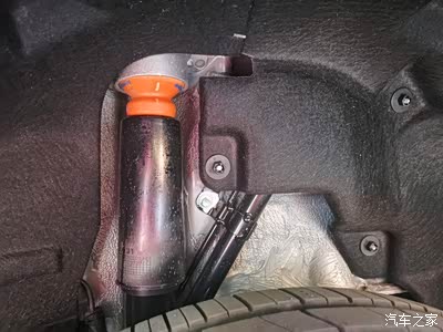

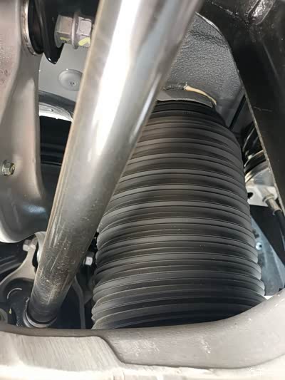

后空气弹簧,空气胶囊比前轮粗一倍多。听师傅说,其实里面是一样的。
据说威巴克出品的正常寿命6年,而一些安装同款的宝马车主反映,用了8年还没更换。看来是要拼人品了。

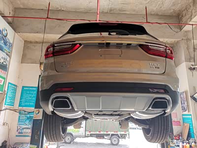

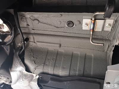

车的两侧和后部已经喷涂了装甲。

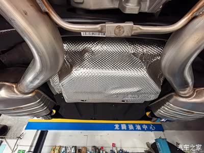

后桥的后端,隔热包里是空气压缩机,专门给空气悬挂供应高压空气。
后防撞梁是薄钢板空芯的。万一被追尾,可以溃缩吸能。

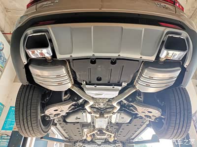

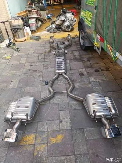

超级排气管,好夸张。不锈钢材质,分量十足。
