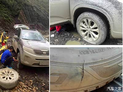

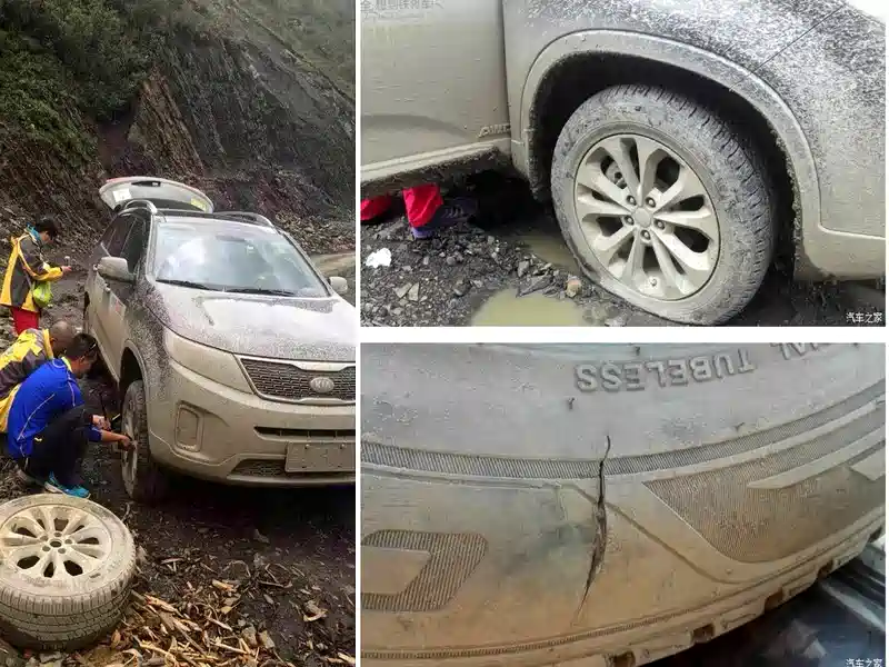

2015年第1次进藏。
西藏S303省道,海拔4500多米的山上。轮胎壁被石片划开一个口子,当即报废。
两个人换胎,轮流作业,气喘如牛,累个半死。

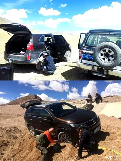

2017年第2次进藏。
阿里大北线措勤县至文部南村。没有道路,按照前人留下的几十道车辙,赌博式地选择前进。
趟过小河沟时,被水下暗藏的石头划破了轮胎,又报废了两条。
三条报废轮胎,无一例外的是侧壁被石头划开。可见轮胎是进藏的主要风险。

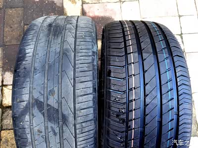

换下来的原车胎。跑了46,000多公里,胎面花纹还很深,再跑个两三万公里没问题。
现在退役,蛋疼啊。
现在退役,蛋疼啊。

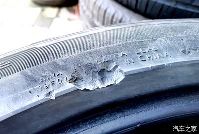

不知什么时候被啃了一口,这次拆下来才发现。

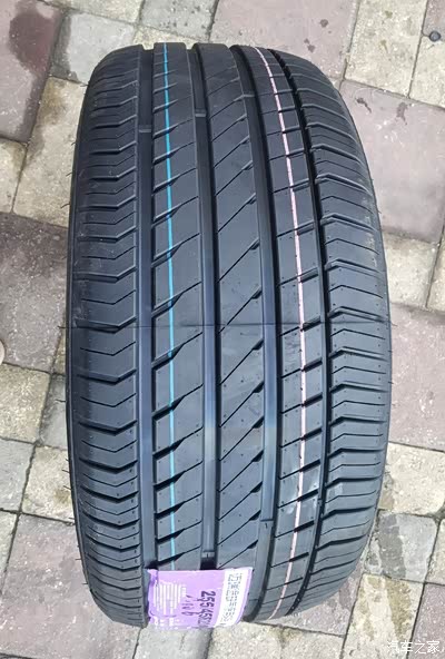

大多数车主进藏会选择AT胎,为什么我这回选择了防爆胎?
一是扁平比45的AT胎,长时间找了很多平台都没有;而防爆胎的品牌众多,规格齐全。
二是AT胎重在提升抓地力,胎壁和普通轮胎一样薄;而防爆胎的胎壁增加了钢丝和厚度,大大降低了爆胎的风险。更适合进藏。

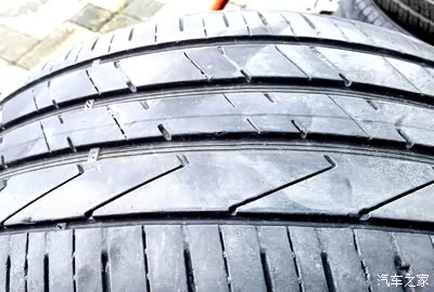

新旧轮胎的胎面花纹几乎一样。
双手同时触摸轮胎壁,防爆胎要厚一倍以上。
拎起来,防爆胎明显要重几斤。
拎起来,防爆胎明显要重几斤。

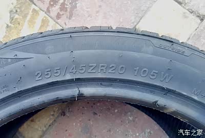

轮胎标记105 W。
105是轮胎的载重指数,即每条轮胎的最大载重上限为925公斤。
W是轮胎的速度等级,表示允许最高车速为270迈。

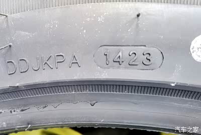

标记的1423是轮胎的生产时间。
即2023年第14周生产的。
通常用于装车的原车胎,库存时间比较长。比如我的原车胎,从生产到我提车间隔时间是一年。
兄弟们买轮胎时要关注一下这个标记,别被蒙了。
即2023年第14周生产的。

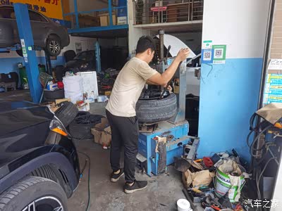

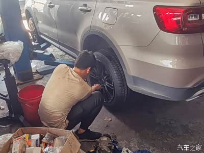

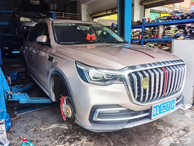

拆换轮胎。

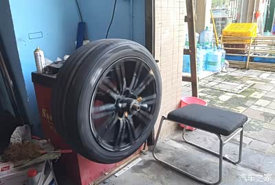

做动平衡。
跑一段时间以后再做四轮平衡。
跑一段时间以后再做四轮平衡。
