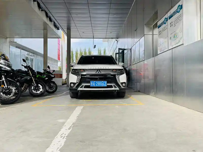

开车进4S店。
4S店维修、保养的人很少,不用排队。
