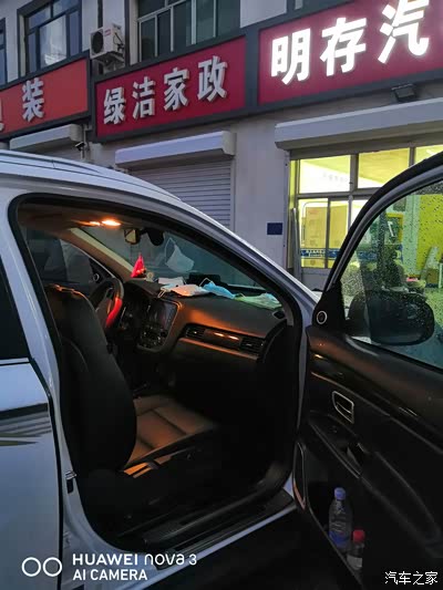

2018年2.4精英款的三菱欧蓝德陪我走过了3个春秋,河南河山东山西天津北京跑了有56000多公里了,从2020年开始驾驶位座椅左侧就开始塌陷,开起车来,身体一边高一边低,走长途,太难受了。问了好多汽车改装店,都修改不了,换个海绵垫去4S店索赔,实在是没有那个时间,偶然的机会从抖音看到就在我老家附近有个汽车座椅改装,跑去看看,一看就确定是它了,必须更换。

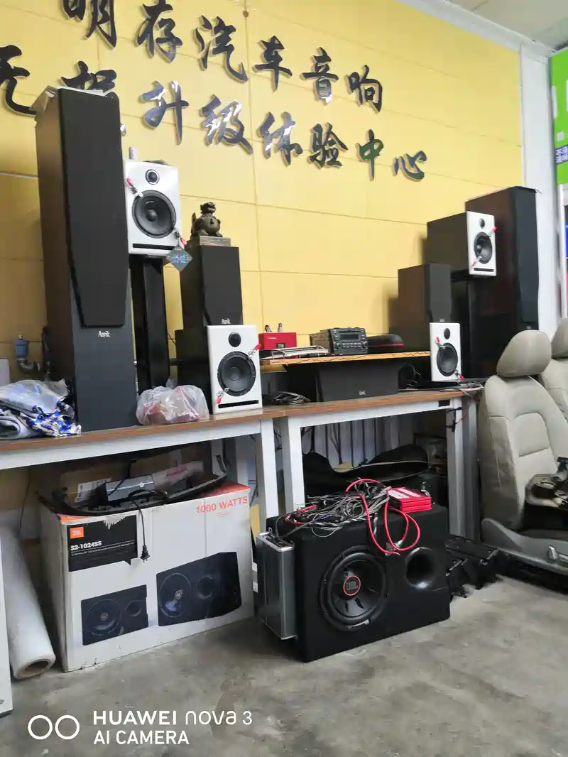

就是这里,这个音响貌似不错,但是我对音响不感冒,就算了吧。

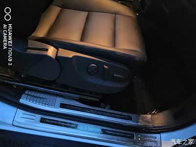

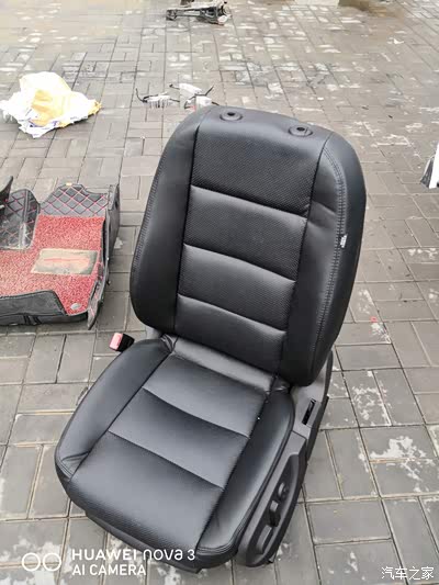

最终看上了这个老款奥迪A6的座椅,确实做起来比较舒服,关键是老板把我原车的座椅拆下来,把这个搬上去,确确实实的坐一坐,也算是试座了。

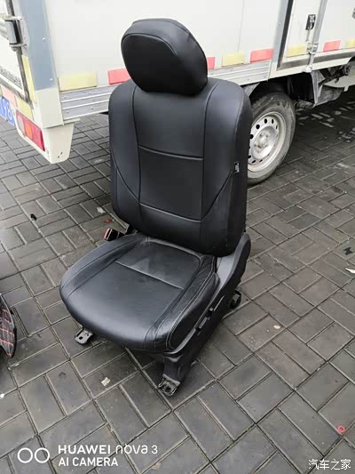

这就是欧蓝德原车座椅,拍摄角度的问题,看不出来左侧的塌陷,但是实际上左侧全部塌陷了。
座椅拆除后的样子。老板说欧蓝德座椅宽度太窄了,比昨天的卡罗拉还窄,这个A6的座椅宽度是54,欧蓝德中排到门只给了55。

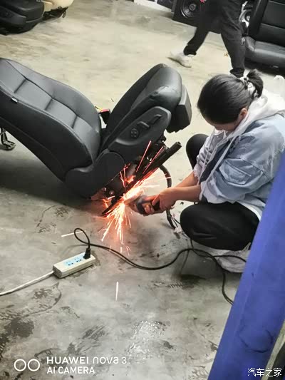

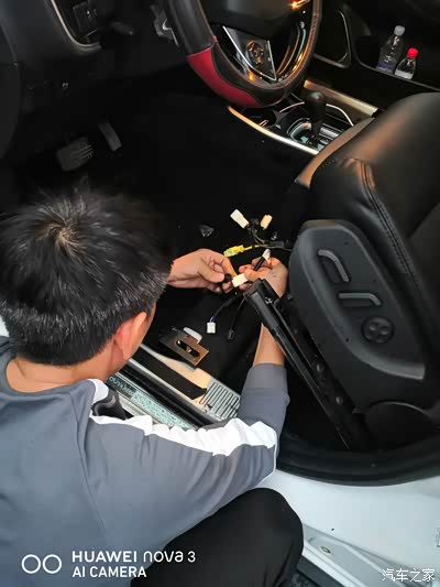

测量尺寸用了半个小时,来来回回的算了半天,还要水平尺找平,这才开始焊接导轨固定爪,我也不知道这个固定座椅的叫什么,我给它取的名字。这个真费时间。
喷漆。
最重要的改线路,把欧蓝德原车座椅的线路接头全部剪下来,和奥迪A6的接上。老板说,安全气囊,电加热功能,和座椅不系安全带提醒都有,但是电加热原车有高低档,这个改装的只有一个档位了。无所谓了。
后面这是老板娘上手,清除奥迪座椅的定位销。
天快黑了,安装开始,前期的准备只为这一刻,真是磨刀不误砍柴功,老板娘旁边看着,老板干着,雨也慢慢大了。
终于完工,量尺寸,焊接,改线路等等用了2个多小时,安装就用了20分钟,一步到位,测试成功。
