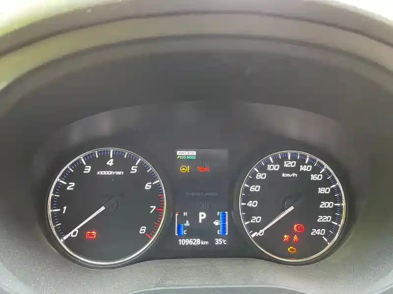

本人的三菱欧蓝德是16款顶配,至今已经跑了四年11万公里,虽然历经坎坷负重、伴我跨山越水,但至今没有遇到把主人扔在半路的尴尬之事。
在四年里让我感受最深的印象就是自适应巡航、主动刹车系统和强大的四驱系统,曾经多次有效避免了追尾相撞和复杂路况窘境的快速脱困。
最近发现启动和行驶中车辆有明显窜动现象,凭经验判断应该是火花塞需要更换了,所以自己采购了一些养护耗材找朋友做了保养,下面就谈谈在保养过程中老师傅发现的问题和解决方法。
