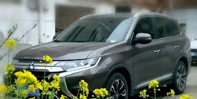

话说自驾归来时,也是应该给她洗一洗。
一路风尘,辛苦你了!
此行5667余公里回来给爱车擦洗一路的风尘。
随手抹两下便可保持机仓内的卫生。
卫生习惯,持之以恒。
擦洗净了车内外,再整理一下后货箱。
腾空后贷箱空间。
