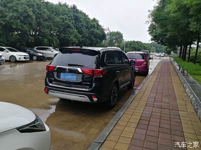

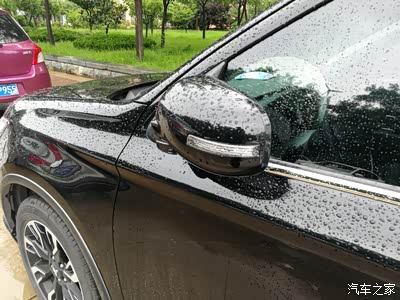

前段时间挺悲催,去医院停车的时候把转向灯给蹭了,而且不只是蹭,应该是把转向灯给碰坏了,这里吐槽一下医院的停车位,窄的不能再窄了,左右还都有立柱,停好车左右距离加一起不超过30公分,平时都是非常小心的,前几天一时大意,就破了财了。

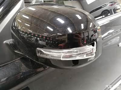

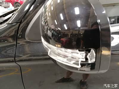

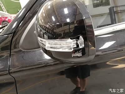

结果就是这样了,透明的转向灯碰碎了,肯定需要换新的,现在的问题就是如何将维修成本降到最低。
透明的转向灯坏了,除此之外,灯罩也蹭了一块漆,仔细观察了一下好像没有漏底漆,应该就是抛抛光就行。

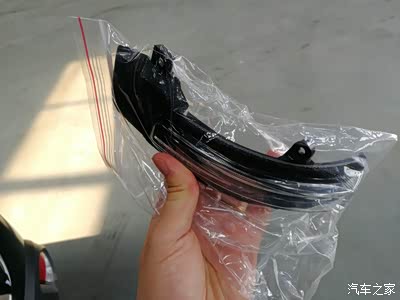

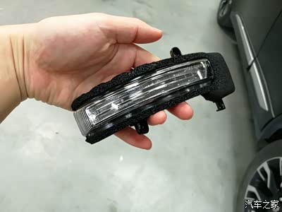

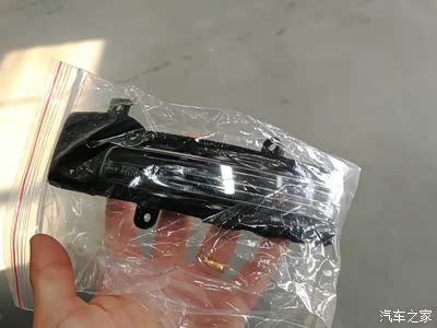

后来咨询了一下4s店,问这种情况如何维修最便宜,得到的回复大家肯定都已经猜到了,就是换整个后视镜+转向灯的总成,加一起好几千块钱,我也是嘴贱,知道答案还非要问,自讨没趣,所以自己在网上买了一个单独的转向灯,原厂的,120元,副厂的80元,就贵40还是选个原厂的吧。
到货比较一下,和原装是一模一样的,型号也一样,果然是原厂的灯。

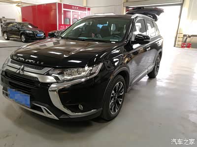

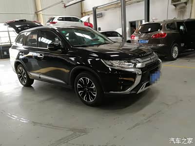

然后4s果然没让我失望,果断地拒绝了帮我换一下这个灯,首先否认这个灯是原厂的,说是广汽三菱只提供总成,不会单独提供这种零配件的,再就是他们也不会拆,要拆的话需要掰镜子,而且八成会把镜子掰碎,我说掰碎了也不用你负责,然后最后的结果就是不给你换,不给换我就出去找个汽车美容店换呗。

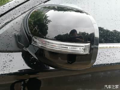

出去找了个汽车美容店10分钟就给你换好了,轻松熟练,过程忘了拍了,太专注于换的过程,最后收了50块钱的手工费,也还是挺贵的,10分钟的工夫。灯罩的剐蹭也给抛光了一下,完全看不出来,完美的解决。
所以这次小的剐蹭最后花了170块钱搞定了,手把手教你遇到这种情况如何最低成本的将爱车恢复到原状,其实也可以选副厂的件,毕竟只是个灯,能亮就可以,成本100以内就搞定了,这种事情去4s店就是个坑。
