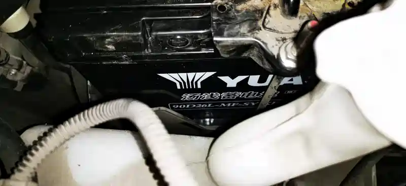

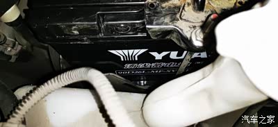

目前五年7.5万公里,原配的加液电瓶自己也补充过一两次蒸馏水,但还是不行了。基本上熄火后不能使用任何电器,否则就趴窝打不着了。有了三次叫车险救援搭电的经验,虽然免费但是耗时间。
于是今天网上下单,下午就来更换了。效率是不错,价格也没贵太多。此款是汤浅黑色外壳产品,70AH,低温启动电流CCA625,本地店铺报价460(旧电瓶抵给他),但是自己开过去更换来回40公里路,也要油钱也不想自己跑了。于是,网购价506,旧电瓶也是抵给他。
重点是电瓶尺寸,原配是75D23L (65AH,低温启动电流CCA是520),长度是23公分。我就是想换个大容量的,这样熄火后稍微用点电也抗得住。
原本想担心90G26L能否装的进去,客服说没问题,送来后也很轻松就放进去了,只不过原来电瓶外面那个塑料壳会有点碍事,不过没问题。固定拧紧后不会松动。
想换大容量电瓶的同学可以参考我的这个尺寸,安装完后几张图片分享一下。
