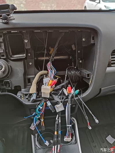

车机安装部分,因为我之前已经是安卓车机了,换这个车机就是拔下线束再插上的事,我就没拍照,大家如果想了解这部分的,可以翻一下我之前的帖子。(https://club.autohome.com.cn/bbs/thread/7219665cfc1f44ef/92658448-1.html)

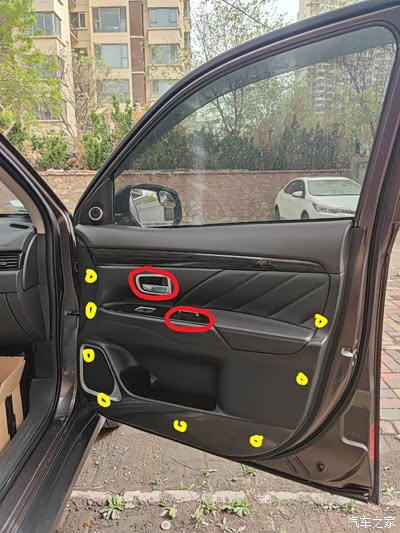

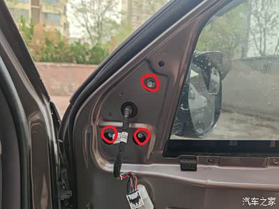

拆门板,红圈处有螺丝,拧下,黄圈处是塑料卡扣,直接掰开即可

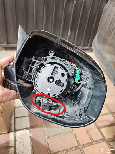

拆右后视镜,拧下红圈处三个螺丝即可

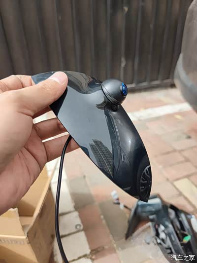

拆下原车的摄像头

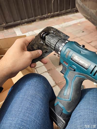

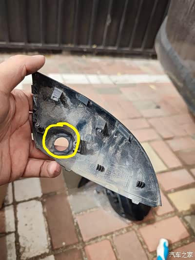

原车的开孔略小,得用开孔器扩一下
扩孔ing
装上摄像头看一下合不合适

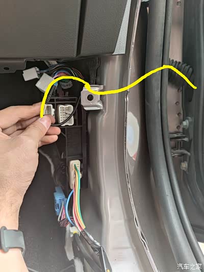

最难的一部分,就是把线束从门板穿入车内
线束穿完以后,把之前拆的门板复原,就算完成这部分的工作了

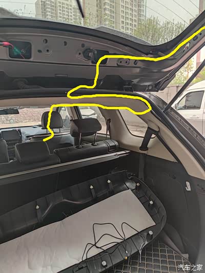

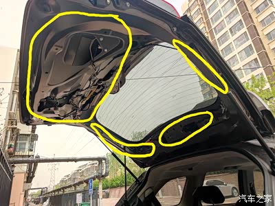

三、后摄(难度系数★★)
这部分比较简单,因为以前装过流媒体的后摄,再装360的后摄就简单了,拆掉后备箱的四块护板,装上摄像头,走线就行了。
三、后摄(难度系数★★)
拆掉这四块护板,都是卡扣设计,大力出奇迹。
大致的走线方式,大家如果需要后面装别的,也可以参考这个走线方法。

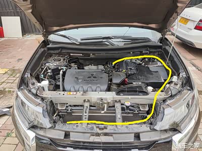

四、前摄(难度系数★★★)
前摄的安装,困难还是在穿线
因为以前没弄过,不知道从哪可以把线穿入车内,微信咨询了唐山改灯小王子(论坛ID:小菜虫儿),才得以继续施工。
前摄的安装,困难还是在穿线

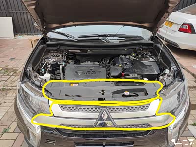

拆下这两块护板,卡扣设计,还是得靠大力出奇迹![]()
大概的走线方法,黄线的尽头是发动机舱线束穿线到车内的开孔,借助这个孔,可以把摄像头线束穿入车内。

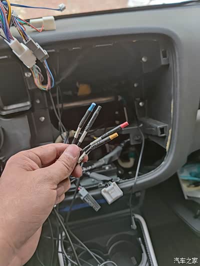

至此,四个摄像头的线束就全部穿入车内了,下一步,就可以整理一下线束,然后插到车机上,开机后根据画面,微调一下摄像头角度。
费这么大的劲,就是为了让这四根线进到车内
把线束简单整理一下,看着挺乱,其实都是防呆接口,不会接错的。

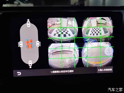

把这些线跟车机接好以后,就可以调整摄像头,然后给画面做拼接了。因为风太大,校准布没法铺,这点活要放在第三天完成了。
未完待续。。。。。

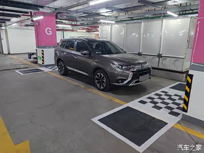

这几天北方持续刮风,但这哪能阻挡我呢,万达走起![]()
未完待续。。。。。

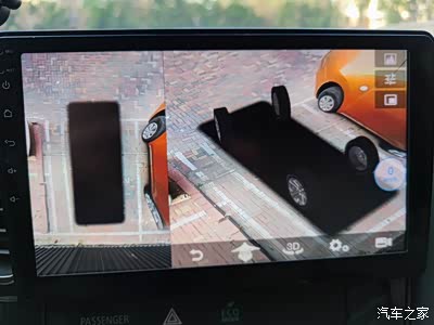

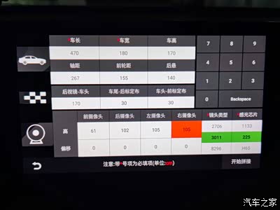

找块空地,铺上校准布,开工
要在鱼眼摄像头里能完整的看见整块校准布
输入一些参数

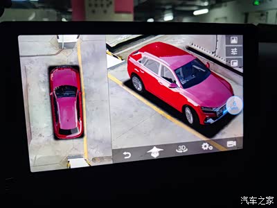

最终效果

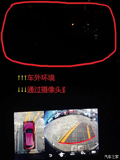

夜晚效果还是很惊艳的,车外一团漆黑时,通过摄像头还能很清楚的看清细节

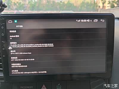

最后,让我这次新装的大屏也跟大家见见面吧![]()
大概的参数是:某品牌的方易通7862方案,6+128,10寸720P屏幕,硬件素质算是车机内相当不错的了
(我就不给店家打广告了,但是这套车机是真挺不错的,如果大家有什么想了解的,可以私信我)
界面很淡雅,不浮夸,好评

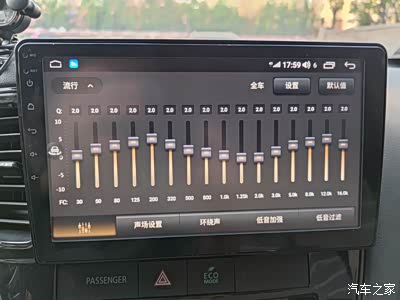

随便调个音,相比原车,提升简直太大了
安卓10......UIS7862......6+128.......吧啦吧啦一堆参数
