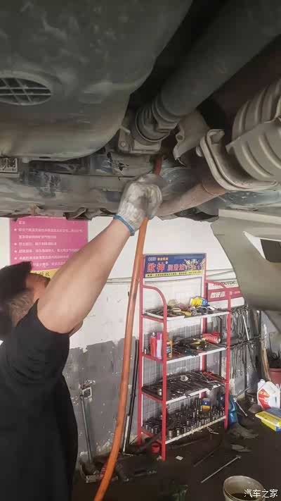

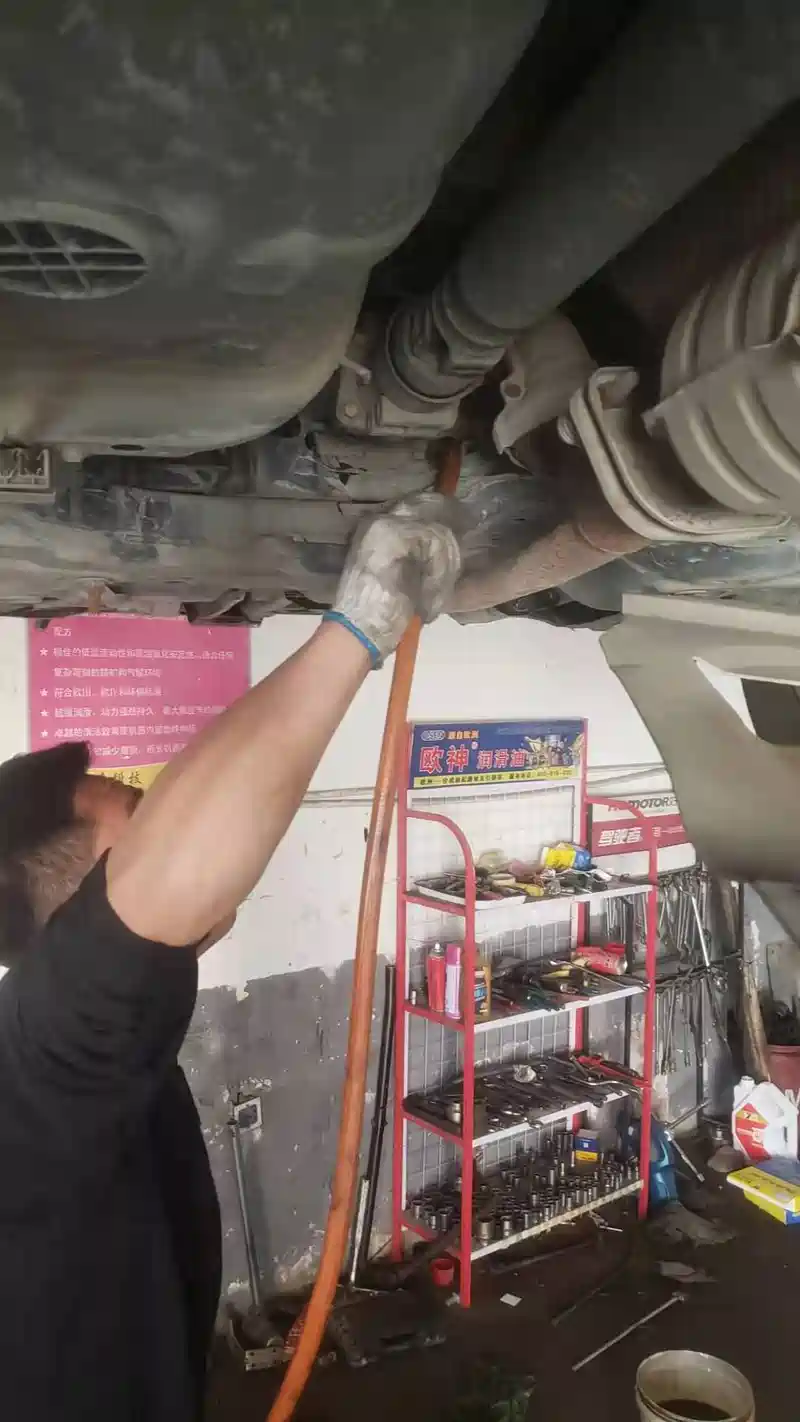

这个分动箱螺丝好下,不好上折腾10来分钟才给装上

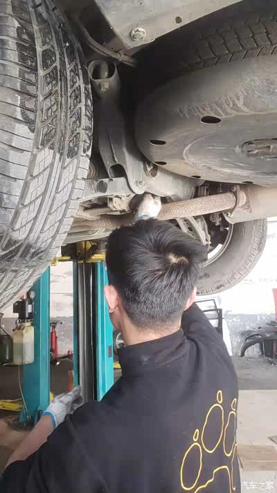

后桥齿轮油

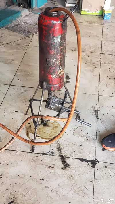

老板自制手动加油机,灭火器加油泵改造而成。

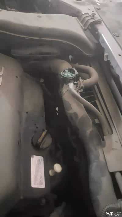

冷却液没让换,稍微加了点。等明年在说吧

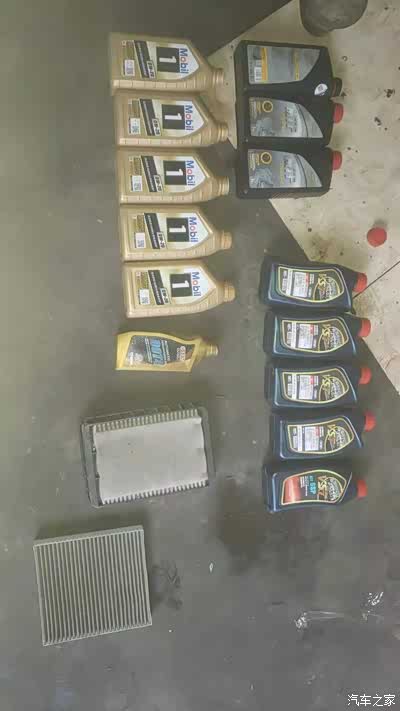

总共加了这么多 ,美孚全合成机油机油有一瓶还剩一半。
