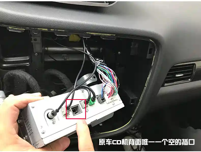

19款的主机背后是留有一个接口,用来无损对插安装USB延长线,延伸到副驾前面的储物箱里的,这样就不用在中控面板前面总是打开着一个小盖子,插着U盘来听歌了,面板看起来就很整洁美观。可是2020款的主机由于设计功能不同,背后是没有预留的空白插口来对插USB延长线的。
这就是2016-2019款欧蓝德主机背后的预留空白的USB接口,可以直接在网上购买对应插头的USB延长线无损对插。
对插以后直接把线头放到副驾储物箱里就可以插U盘了,这样中控面板那里就不用开着盖子插U盘了。
