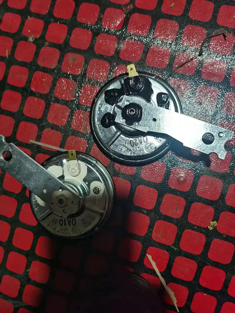

原车的高低音盆式喇叭 其实也挺好的一对喇叭 就是响度有点不够 虽然现在市区大部分都不提倡鸣笛 但是我这地方 城乡结合部 还是很需要喇叭来提醒过往车辆和行人的

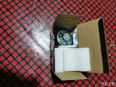

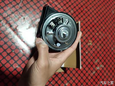

购买的FIAMM 菲亚姆品牌的一对蜗牛喇叭 也是世界大厂出品 品质还是可以的

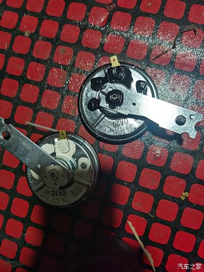

喇叭的固定支架和喇叭本体出厂时候是没有预先安装的,好处就是,自己在安装的时候,可以调节好角度好位置以后再把喇叭支架固定好。有的喇叭支架已经安装好,其实在后续的安装过程中,是可能会遇到角度问题不容易调整的。但是又不能轻易随便拧动固定支架的螺母,可能会拧穿喇叭,造成变音或者不响。

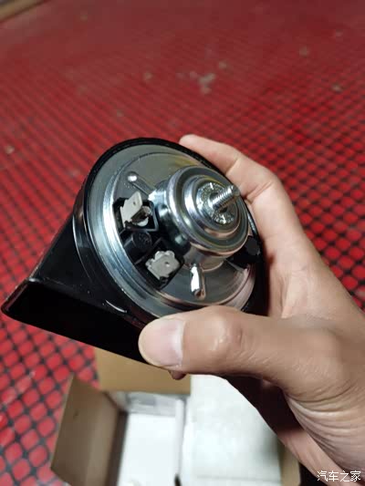

做工还是很精致的 大厂出品 品质可靠

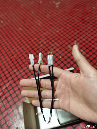

原包装附带的四根接线 其实每个喇叭只用到了一根而已 因为欧蓝德原厂喇叭是单插脚的 所以换喇叭的时候,需要买这种双插脚的喇叭,一个插脚和原车喇叭线头连接,另一个连接支架负极就好了

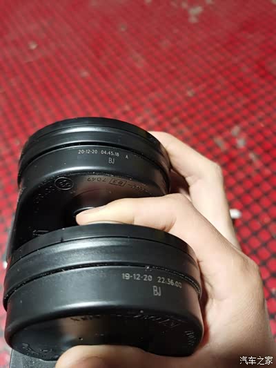

喇叭的生产日期 2020年 年底的产品

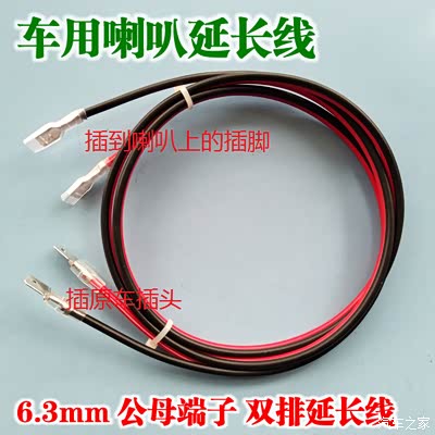

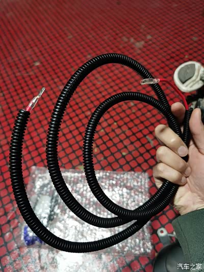

这条是专门用来延长原车喇叭接线的延长线 就是靠这个来延长接线 改变喇叭的安装位置 因为原车驾驶位前面的喇叭 实在是位置很刁钻 这样改良位置以后,方便以后的维修和更换工作

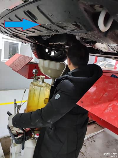

原车两个鸣笛喇叭的位置 图片上右侧那个喇叭 只能在车底 把车底护板拆掉才能看到 位置很刁钻

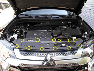

借用网络图片用下 这个箭头所指的护板 也需要拆掉 卡扣很多 好像是有18个卡扣 其中还有2个螺丝

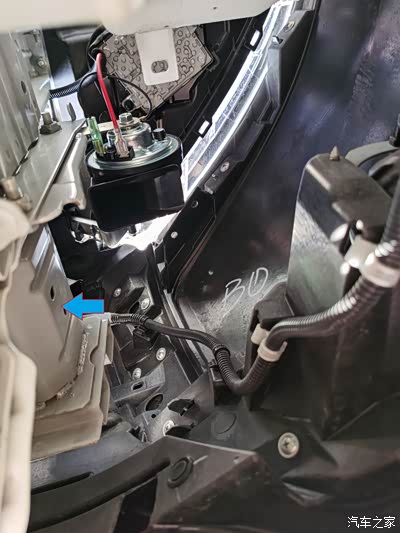

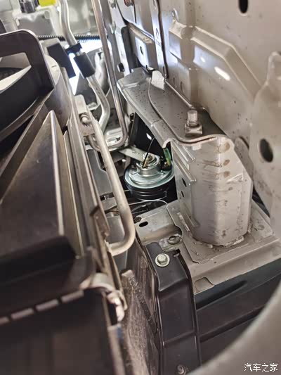

关于驾驶位前方的喇叭,首先需要拆掉机舱下侧 前面的那块护板,就可以看到原厂喇叭的安装位置。因为太靠里了。总不能以后出现问题了,就拆一大堆护板来搞这个喇叭。所以我就用到了上面图中那根延长线,一头插原车喇叭接线插座,另一头插到更换的喇叭插脚上。
据我观察 在玻璃水壶的地方,车身有个溃缩柱旁边,有很大的空间可以用来安装这个喇叭,我就把喇叭固定在了溃缩柱旁边的位置。
就是图中这样,把位于驾驶位前面的喇叭,用延长线,接到了图中标注的溃缩柱的安装螺丝上,溃缩柱的安装螺丝位置正好作为负极接地的连接点
这个喇叭是副驾位置前面的原车喇叭的位置 现在是已经更换好的蜗牛喇叭的样子 更换好以后,两个蜗牛喇叭就是相当于在溃缩柱的两侧
改良了以后 亲测 如果后期需要维修或者更换喇叭的时候,只需要发动机盖,揭开水箱上面的那个小护板,就可以伸手进去操作了,不必要再动水箱下面的那个护板而在车底操作了。还是带来了一些便利的。

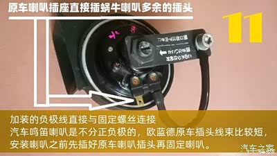

借用一张论坛车友的图片 来讲解下喇叭的接线。两个插脚,任意选择。其中一个和原车的喇叭插头对插好,另一个用一根连接线接到支架螺丝上作为负极接地就好了。两个插脚,不用区分,哪一个都可以做接地使用的。
