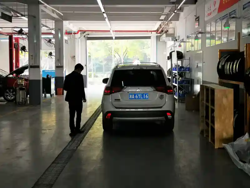

兰德开到4S店,售后帅锅接车检查
帅锅围着车子转一圈,还问我有其他需求或问题么(兰德不到一个月就要出保了)
