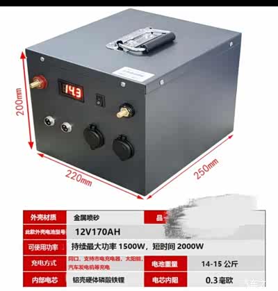

跟我沟通NNN久后,终于从私房钱中拿出了一笔巨款再次更换成170AH铁锂电瓶![]()

我自己用的100AH铁锂测试,100A同口充放电、短时间1500W放电,已经使用2年。

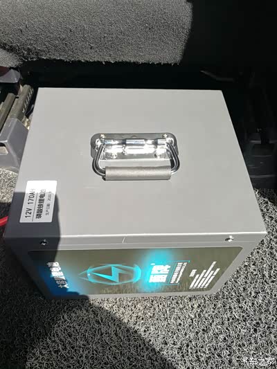

170AH磷酸铁锂电瓶,同口充放电、放电电流120A;充电电流跟商家要求“长充50A,峰值90A”,这也是为了保护小欧的发电机。

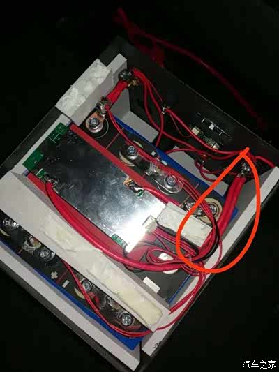

到货后开盖检查(提醒:购买时,必须和卖家说好开盖检查;否则,因开盖导致封签撕毁无法保修)确认:1、是否为翻新锂电芯;2、接上逆变器后带大功率电器,电瓶内部、保护板、焊接点、接线柱是否异常发热。

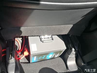

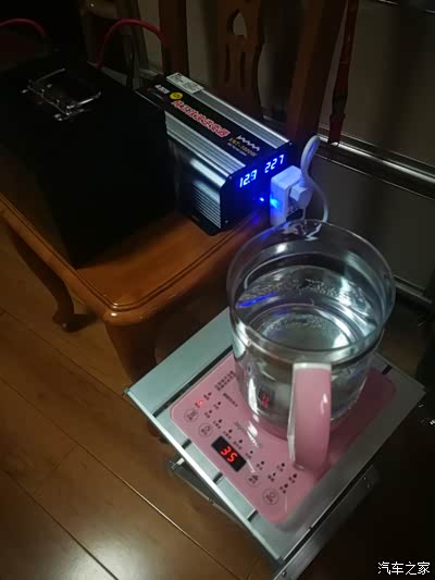

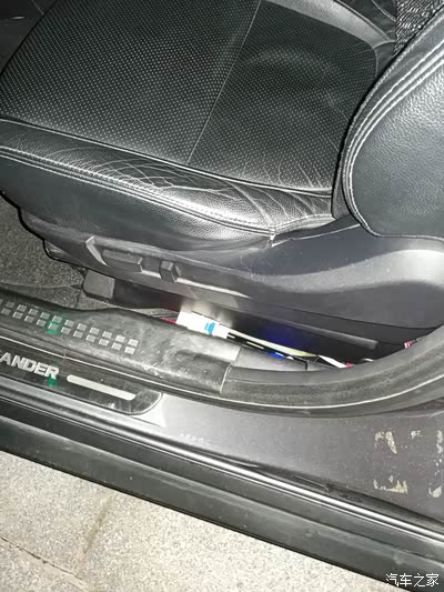

在家用逆变器试用确认没问题后(如果家里有220V功率表,可以试出放电总功率),开始装车。我的100AH锂电瓶+逆变器可以放在主驾下面;他的170AH锂电瓶就只能放到副驾下面,副驾座位下出风口还要减掉一小块,逆变器放主驾下面固定。

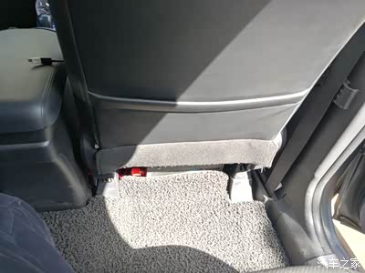

安好位置,接上电源线。
铺好脚垫,不影响后座放脚。
车上逆变电压后开始负载。

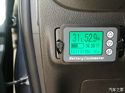

通过库仑计读取带负荷参数:功率830W,电流68.78A......
车上主电瓶到副电瓶之间的空开连接,测试发电机充电情况
发动车,通过库仑计读取发电机充电参数。

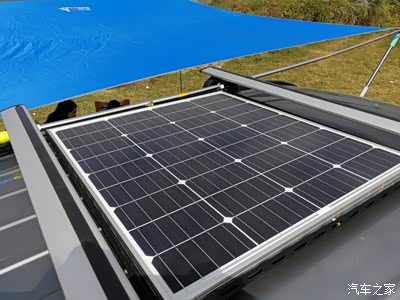

因为他的欧车还装有太阳能板,后续还测试了太阳能板的充电情况。根据库仑计数据,100W太阳能硬板1天可充电0.3~0.5度电,他的车有3块板,基本可保证户外不发动车情况下用电(煮饭、煲汤、电冰箱......)

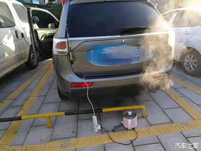

其实,只要对车上改电安装、使用搞清楚,自己心里有底,车改220V电不是那么难。最后,发几张我自己十一长途煮饭的PP(探望80岁老父母,单程只有1天路程)
返程在服务区。旁边的RAV4是老两口,中午吃的干粮、牛奶,看到我们这样做饭、吃饭,他们回去后也要了解、改装![]()
广式叉烧饭。想着就中午一餐,也就没有炒菜、煲汤了
