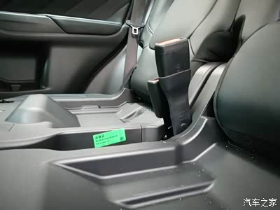

二、后排三个安全带扣子,凸出来太多、太长,刚好顶着背部或屁股,影响合适性,这也是今天反馈的重点内容。经过向论坛一些老车友取经,对扣子进行改装更换,下面看看图文介绍,但愿对各位车友提供一些意见和帮助。

主角来了,拆掉婴儿安全座椅后,露出副驾后面的这个原厂安全带扣子。
座椅掀起后可以这样放置,不知道有没申请专利,感觉很特别又省空间,赞。
这几个扣子在设置方面考虑欠周到。
换个角度看看,因坐垫折起来了,显得长一些。
主驾后面这条也一起换掉吧。

原厂安全带扣子(后排中间位置)。
原厂安全带扣子(主驾后面位置)。
原厂安全带扣子(副驾后面位置)。
