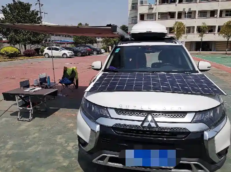

下面是改装后的外观
本人热爱自驾游,想着拥有一台完美的越野车型,欧蓝德进入了我的视线,选中欧蓝德的原因有以下几点:
1.2.4l的自吸大马力,让我们无惧风雨,动力充沛
2.良好的通过能力,更是越野利器,同时后备箱空间足够大,后排座椅能够180度放平
3.备胎可以外挂,三菱的越野血统,性价比极高。
下面是改装后的外观
纯白的小欧是我的最爱,外观犀利霸气,是男人就买它!!!
侧面线条动感,腰线动人,满足我们的审美!
尾部非常动感,符合成熟大气稳重的审美。值得!!!
