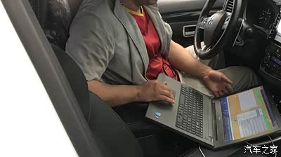

     前天去店里保养工作人员查询行驶里程时,突然发现原车倒车线还在,就说要给我免费升级。
     这真是意外之惊喜。
     升级很快,前后时间大概有5分钟左右。升级之后,车影像更加清晰可辨!

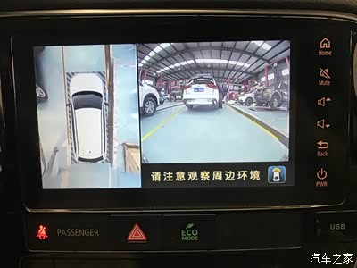

   出发前压根没想到4S店会免费去除倒车线,因为这一年多的时间里,已经慢慢看习惯了。再说了,也只有倒车时倒车线才会出来,时间总是很短暂。
    虽然倒车线已经看习惯了,但还是觉得画面有些杂乱。在刚提车并未安装360之时,原车倒车影像还是非常非常清晰的。倒车线,BAYBAY了。

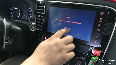

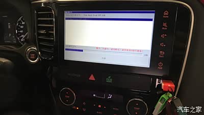

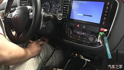

    车间师傅把U盘安装在第一个USB接口(不是SUB,也不是SUV接口哦,上篇帖子里出现了这样低级的失误,真是没文化真可怕啊)。

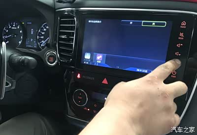

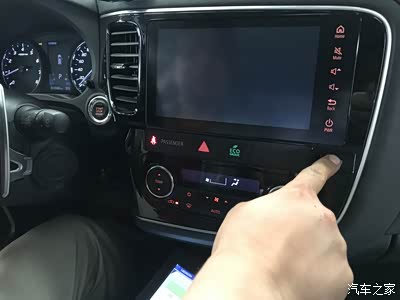

  然后师傅一阵操作。
   点击系统升级后,软件就会自动升级,还真是神奇。难道倒车线也是受软件系统控制的?
    去除倒车线也是系统自动去除的,不需要任何操作。在升级过程中,我悄悄地问师傅能不能把U盘里面的自动去除倒车线软件给我发一下,师傅说这是厂家直接给他们的,恕不外传啊。

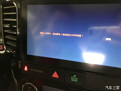

  升级中,请勿断电,请勿拔出USB升级盘。之前朋友也给我发过去除倒车线的软件,某宝上买的,不过那个要手动操作才行。
     升级过程很快,不到五分钟吧。

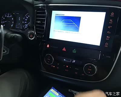

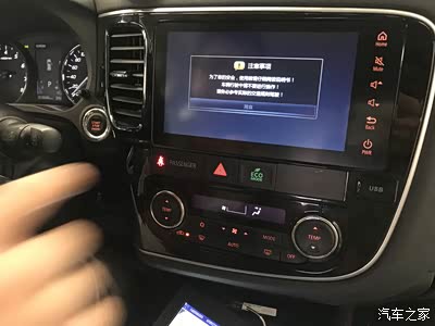

   接着出现了倒车线式的东西,再接着倒车线就消失不见。我在想如果我能弄到这个去除倒车线的软件就好了!

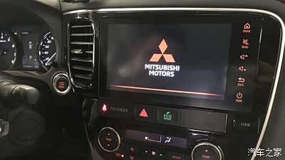

升级完成后,关机再开机,看一看倒车线是不是真的去除了。
    系统升级后,系统会初始化为最原始的状态。之前车的优化、自制的背景图等等都消失不见了。如果想换背景图片、时间大指针居中等还需要继续优化。
   开机后发现,倒车线果然消失不见了,为4S店免费去除倒车线点赞。还没有去除倒车线的朋友,抓紧时间联系一下当地的SSSS店吧。

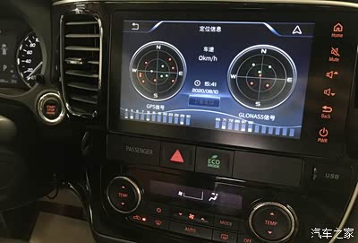

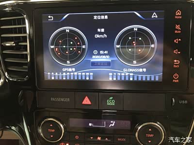

系统升级后,还需要再重新连接一下GPS信号,要不然导航不能使用。
   等待定位的时间大概有个一两分钟左右。
   去除倒车线之后,我让师傅给我查一下车辆有没有故障码,因为欧蓝德在30-40码的时候会经常出现无力,有拖档共振的现象。
    最后检查的结果就是没有故障码。也许拖档并不是故障,只是一种换挡程序而已。
