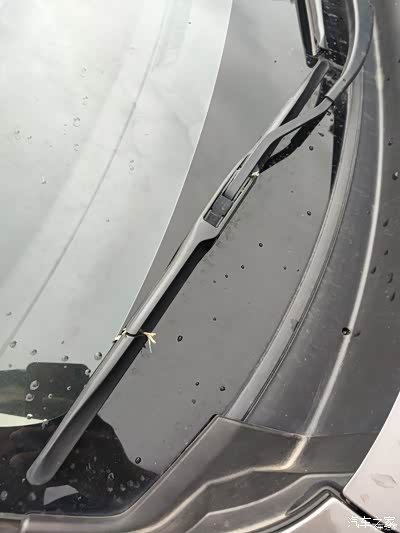

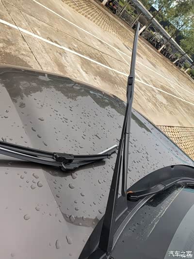

各位车友看一下我这个雨刮器,使用两年了,以前一直以为这玩意一直可以用几年,就没有注意,有一天这个地方异响引起了我的注意,我在发现这东西要换了,下雨天玻璃经常刮不干净,很头疼,最后再网上买了一套才30块

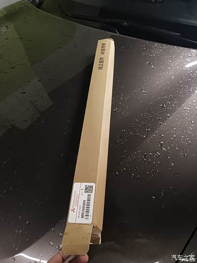

到货了,卖家承诺说绝对是三菱原装4S店专供,管他那 在这方面我可是小白,也没有装过着玩意,卖家说这东西特别简单,那就试一下呗,不行就去4S店装,我动手能力应该还是可以的

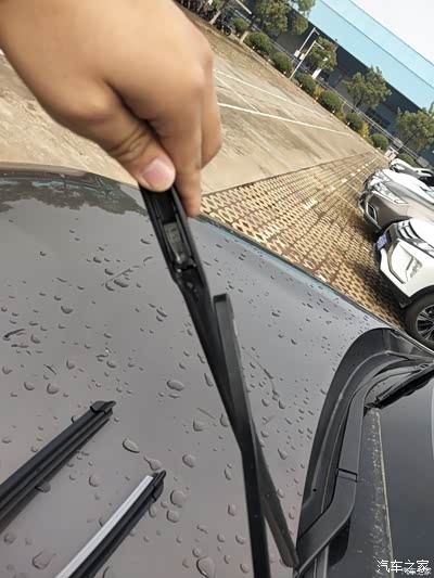

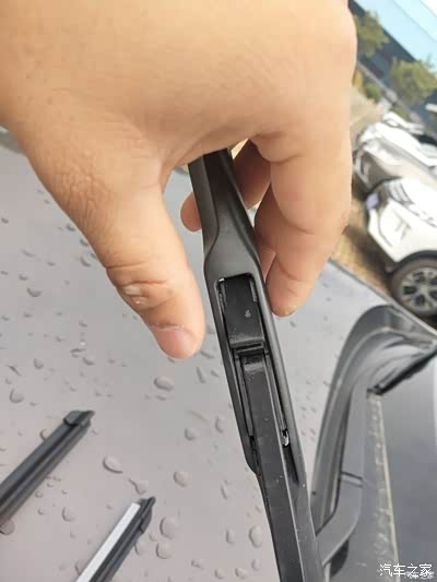

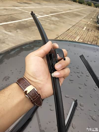

拆开后发现跟我的原装长得不一样,管他那,装上去再说,第一步大家记住一定要把这个上面的保护条取掉,不能直接装上去,不然刮不干净,不要问我怎么知道,我前面装上去刮不干净问卖家丢人了,![]()
用之前一定记着把这个雨刮条保护套拆掉,不然会闹笑话的,我就是这样问店家,说你们家的不行,刮不干净,哈哈哈 他说要把这个条取掉

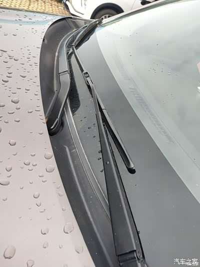

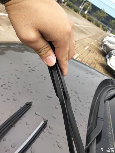

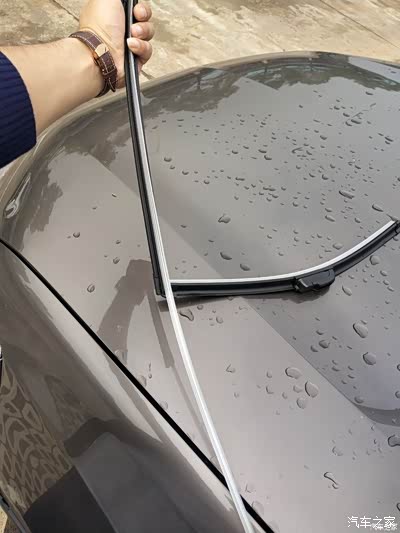

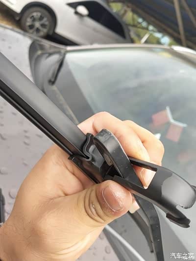

接下来我们进行更换,先手把雨刮起拿起来,就可以了,不要使劲的去搞,轻轻抬起来就行
然后把雨花起轻轻抬起,慢慢搞

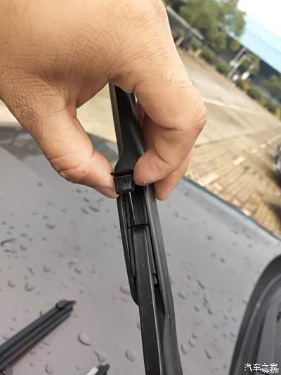

用手把这个卡扣扣起来
然后捏住上面,要把雨刮往外面扯
这样就取掉了,是不是很简单啊,以前以为要把这个骨架全部换掉 哈哈哈哈

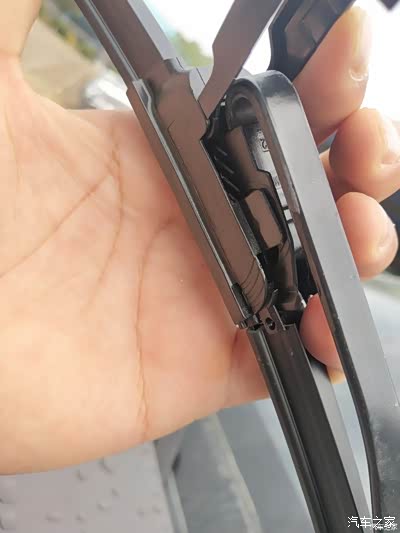

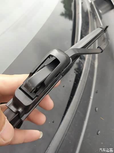

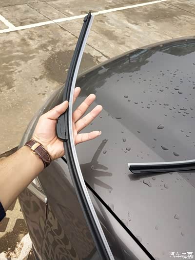

新的也是一样,先把雨刮器的盖子搞起来
然后穿过这个口
然后把去挂起钩子往里面一放 放到位
在轻轻一扯就安装到位了 真的是太简单了
看吧 是不是很简单,只要三个步骤
