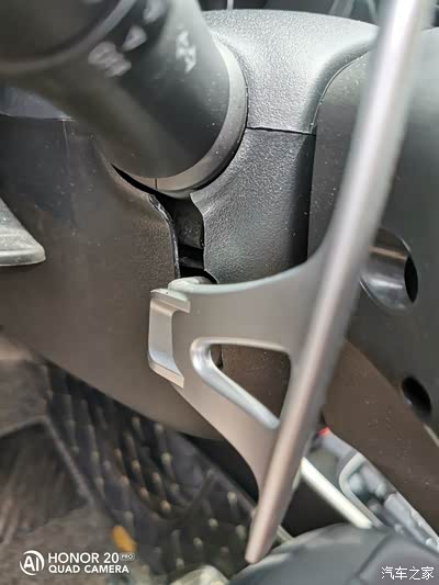

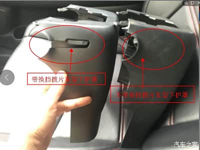

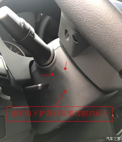

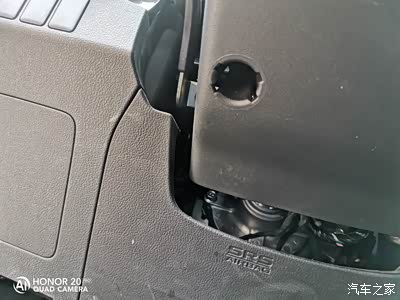

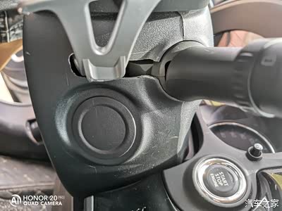

收到包裹的当时那几天,工作上面有点忙,这个事情就搁置了一段时间。本来买换挡拨片的时候,就随拨片带过来一个方向盘下面的护罩。因为放在车库里,可能被小孩子拿出去玩沙子,弄丢了。只好把原车上的下护罩,用美工刀自己割出一道口子。虽然不是很完美,但勉强还能用。
只需要松掉这一颗螺丝,把下护照取出来,里面有两颗螺丝固定拨片,插头是直接对插的。很简单。

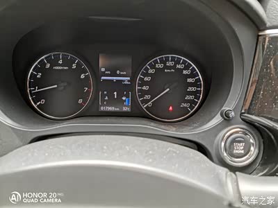

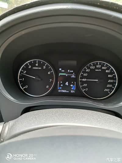

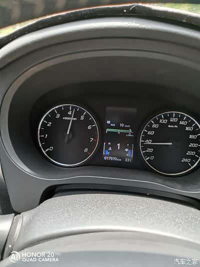

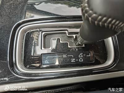

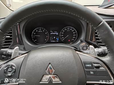

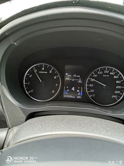

19款欧蓝德车型换挡拨片的使用方法:左边减挡,右边加挡的形式。这款拨片匹配了cvt无极变速箱,在前进过程中拨动拨片可以随时介入。Cvt无极变速抛弃了传统的齿轮变速箱的概念,无齿轮档位的cvt变速箱被电脑信号模拟设定出6个档位。从而大大增加了cvt变速箱的运动性能。在超车或者某个特种路况下,手动降低一个模拟档位,使转速和扭矩得到提高。完成超车以后,只需右手拨杆保持三秒,就可以将手动还原成自动模式,Cvt变速箱配合换挡拨片,获得推背感,能大大增加驾驶乐趣。
D档和DS都可以配合拨片的使用,不过DS需要转速3000转左右才能加档。当车速慢下来的时候,无需手动操作,电脑会自动降到与车速相匹配的档位。

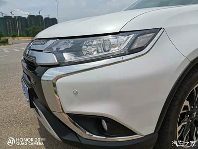

加装的前后雷达,这个东西很实用,特别是之前开轿车的车友,哪怕你是老司机。
