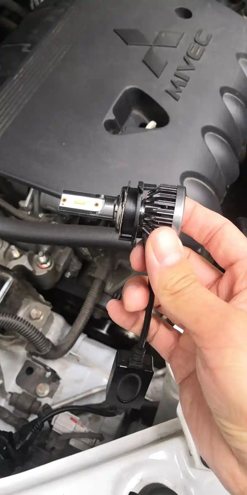

欧蓝德畅享版车型,众所周知,其他配置很前卫,却给配置了卤素灯(蜡烛灯),亮度很差,而且晚上开车是也很low的赶脚😀,LED日行灯旁边的近光配两个卤素灯,心里很不舒服,把欧蓝德降了一个档次,怎么办呢?自己动手丰衣足食,想改装氙气大灯吧,一是价位高,二是破坏性大大灯拆的稀巴烂,后面再外挂一个安定器,特别别扭,还容易密封不严进水起雾,还有氙气灯两到三年也会出现光衰,再说以后会是led的天下,氙气灯很快回淘汰,而且发热大,会把大灯总成烤的变色变形,于是乎,我冒出个想法,自己改LED,去汽配城看了一下200-300左右,网上100左右,一定选大功率,高亮度,信誉好的商家和品牌,一般标180w,是亮度接近180w的,电功率都是50w左右的,否则电路都受不了,最后某多选了,记住欧蓝德的近光是H7灯珠,需要灯珠底座,切记,买灯珠和卖家要底座,我之前去我哥改灯店看过,一种h7是弹簧卡座的,不用底座,欧蓝德的需要,买时和卖家要上
中间的塑料架就是底座

欧蓝德机舱盖打开都知道吧?不介绍了,最两边的对应透镜后面的盖子逆时针旋转60度左右就下来了,不得不夸一下设计师,给我们换灯珠预留了大空间,很方便,业余选手都可操作
手伸进去,摸到灯珠还是逆时针旋转60度左右,拆下来,拔掉灯珠看好正负极,万一不亮,反插一下就欧了
拔掉灯珠,看好里面的卡口
把led灯珠,准备好,顺时针旋转直到卡扣卡严,不松动,把插头连接线接好,开灯实验,灯亮ok,把线束放进灯罩后盖内,顺时针装上灯罩,另一侧同样安装
