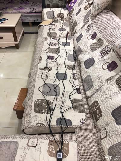

看看货吧!某宝上买的,便宜实惠!
捋一捋线路,比较长,应该用不了这么长
