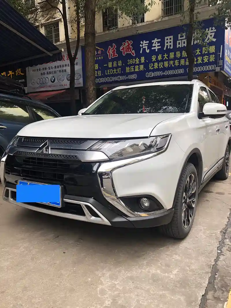

近期自己感觉时时刻刻泡在车里面,每天看看论坛,玩玩加装,测测油耗等等,感觉还是挺不错的,这几天头脑发热,想去加装踏板了!问了问车友,到底有没有必要加装,有个车友说不建议安装,因为拆侧裙比较暴力,看着有点心痛,而且安装踏板下面用的支架是直接与车身钣金接触的,可能会诱发生锈,这不犹犹豫豫,我还是决定拿自己做实验了!给想装踏板又犹豫的车友们一些建议吧!但这次安装踏板后我整体感受还是比较满意的,因为踏板安装后,车子整体效果好看多了,上档次一些了,接下来看图吧!
安装踏板之前,先赶紧拍几张。
侧面效果,没安装之前。
细节图,看看吧,底下有侧裙的,等下安装会要拆除这个侧裙。
右侧
