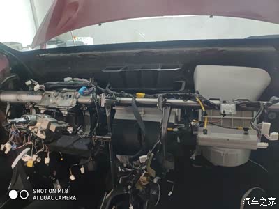

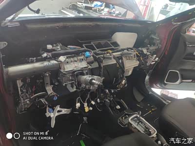

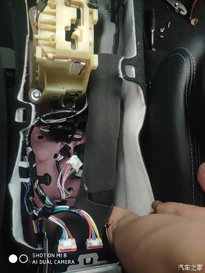

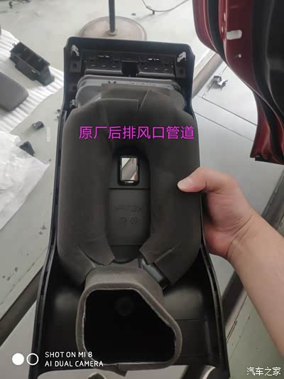

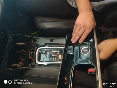

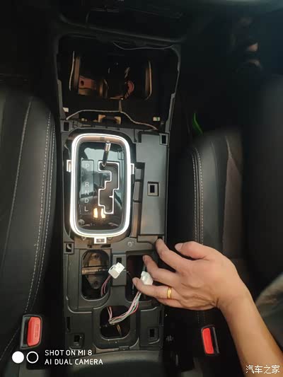

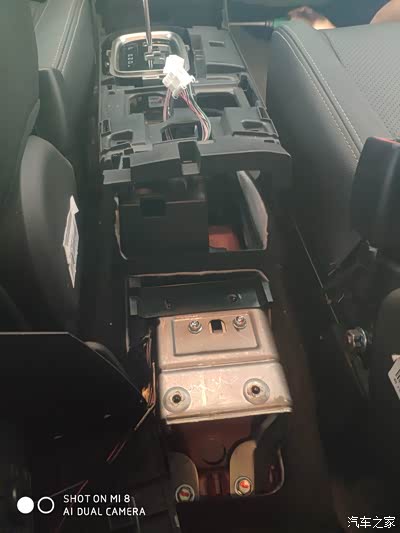

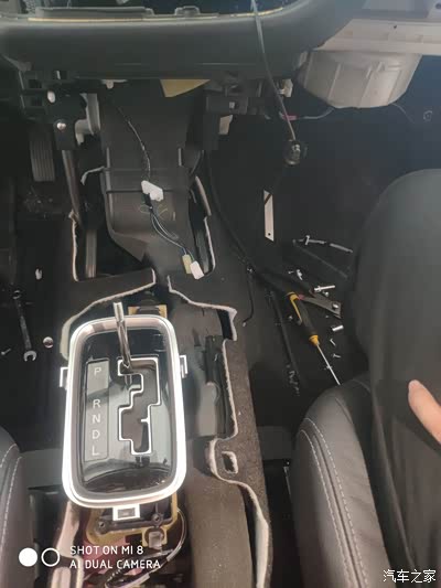

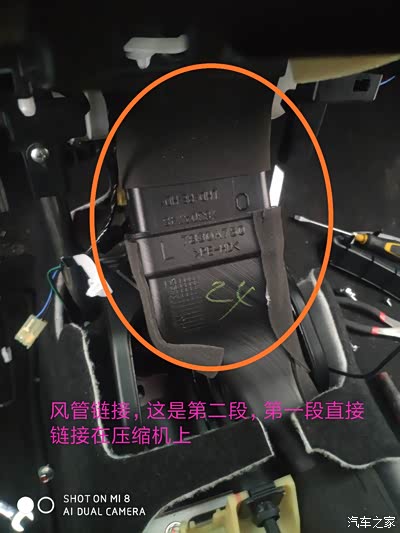

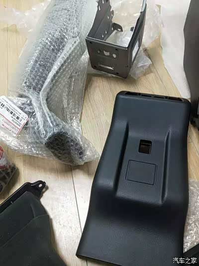

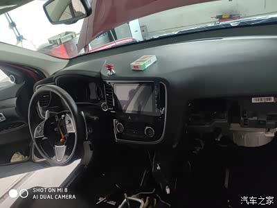

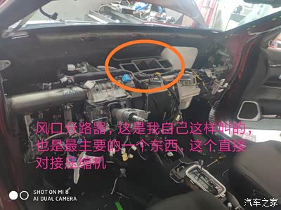

2改装:全部拆开,大男人别矫情,又不是几百万的车,有需要改装就拆,拆了有,中控台,中央扶手箱,方向盘,这些都需要拆,应为需要风管链接到压缩机,下面会上图,不懂看图。在不懂论坛里可以问我。我空下来会回复你

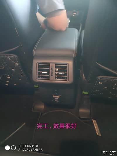

3效果:刚改好一开风,我突然石化了……没效果?什么情况?看了一下1档风25°,同时还是25°加到3档风,风出来了,其实当时太热,刚开前3秒没感觉(这里说下后排出风口出来的风和前排是有差距的,应为风管长度原因,)然后一路回来路上25°换成1档风,应为老婆怕冷,到家下车,后排拿包,感觉后排真舒服凉凉的

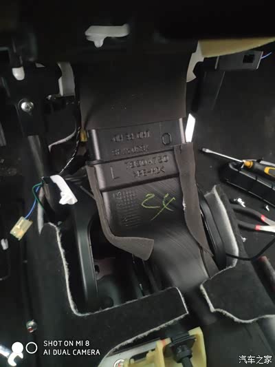

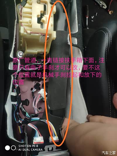

4大家最关心的价格:全部弄好2500用时3个多小时应为我朋友也是第一次改,(只有电子手刹可以改装。机械手刹目前好像不能改,可以看下面我上的图),有人感觉贵,有人会说别人改了1000多,我解释下,我电话过ssss店回复他们只能改台湾款,1500全部弄好,改装19款的不能改装,然后我的群里有人说别家改19款的ssss店报价3500左右,对了这里在说下,脚下出风单独的,也就是说脚下出风有,后排出风也有,不冲突,论坛也有人改,大家可以问问他们改的1000多的脚下出风还有吗?或者是一定要开下出风然后后排才有风出来(这是应为拆卸工时太大,一直拆到中控台,某ssss店做法就是在脚出风这加装风管把风从脚下出风移花接木出来)
