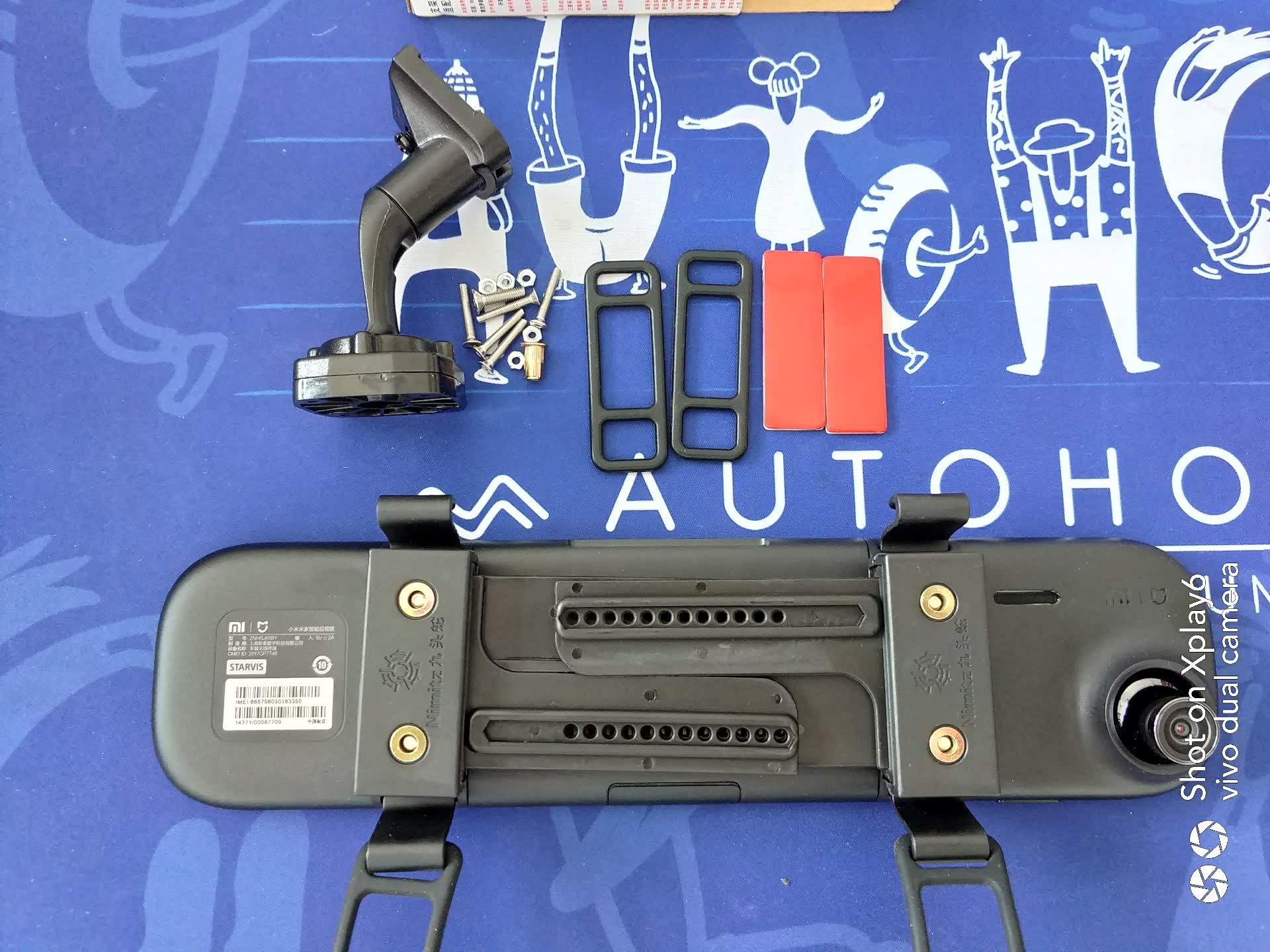

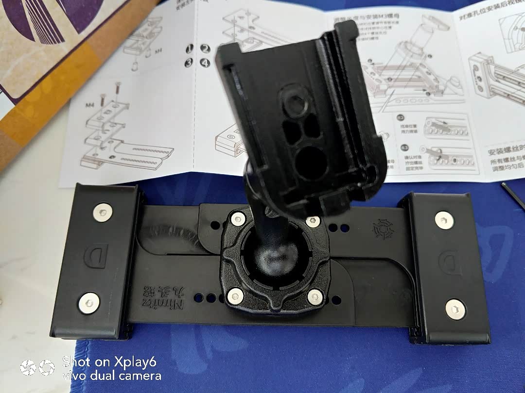

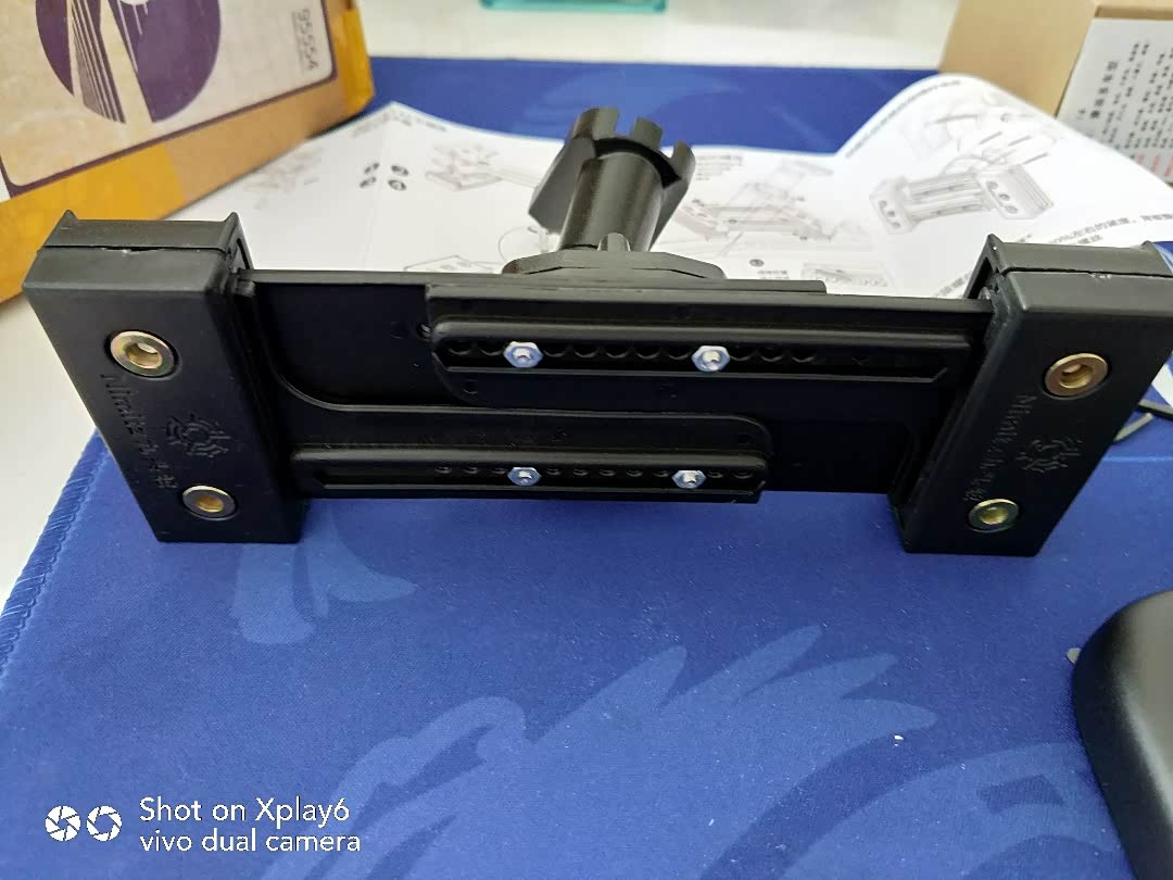

网上购买的专车专用卡座,后视镜也是绑带固定的,所以送了两根短绑带。据说有3D打印的真正专车专用卡座,有兴趣的朋友可以找一找。

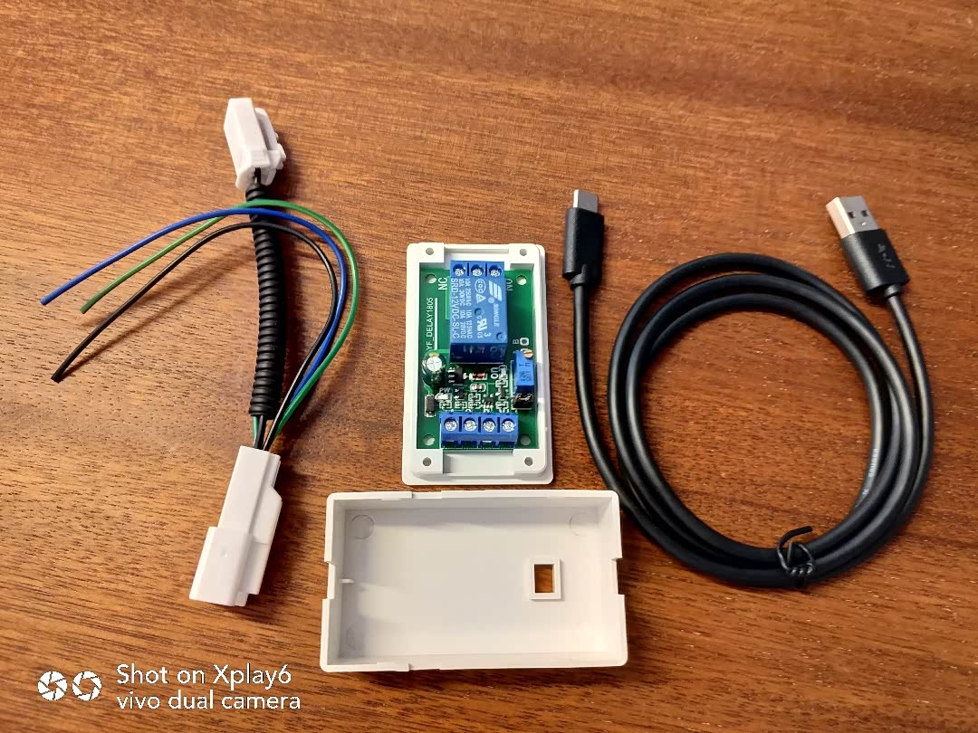

同样马云家网购的阅读灯取电线,启动延迟供电控制盒,3.0大功率type c数据线。

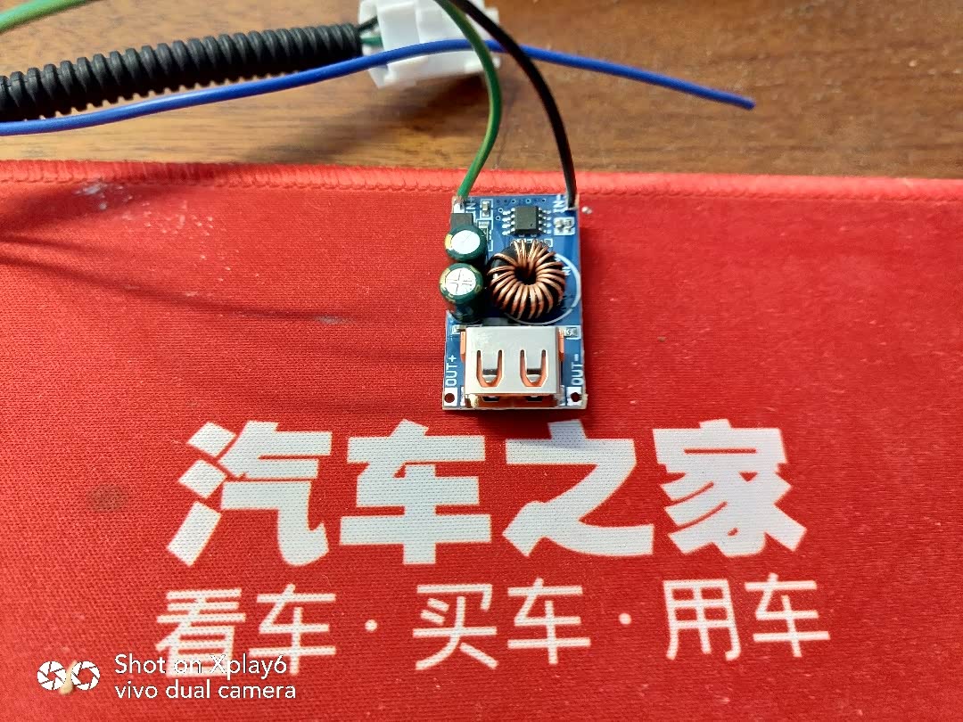

还有一个12v转5v的usb 3.0快充模块,这样就可以用阅读灯的12v电源转换成5v的usb进行供电了。
先将固定卡座按照说明书组装好。

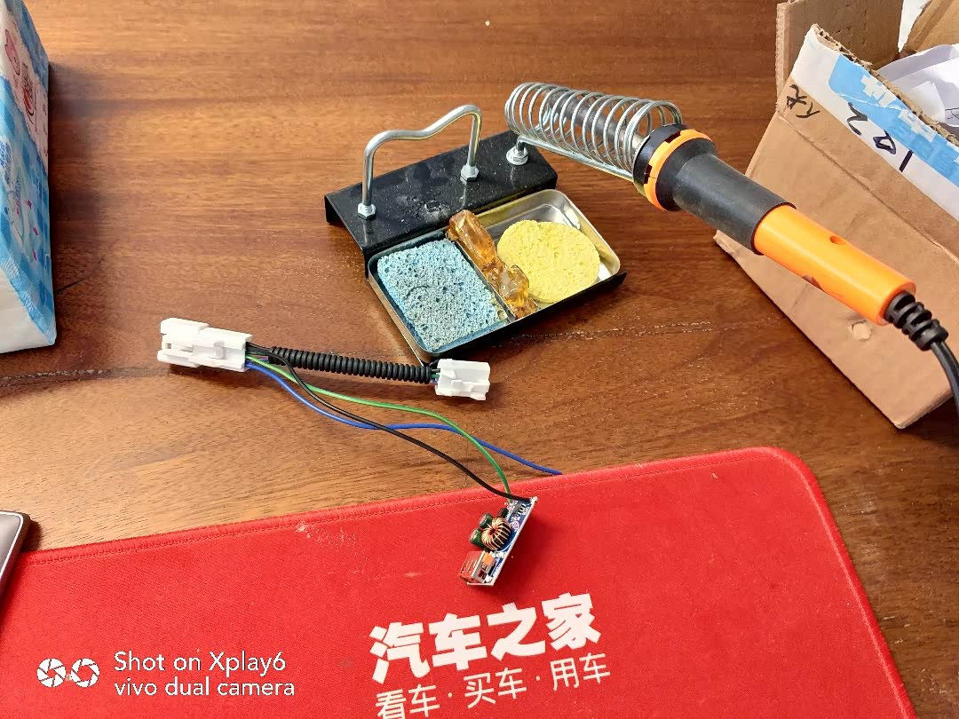

将取电线的绿色(+12v)和黑色(+接地)焊接在usb模块上,绿色是常电。为什么没有使用延时保护板呢?因为这个小米智能后视镜是自带电池的,不受启动电流影响。

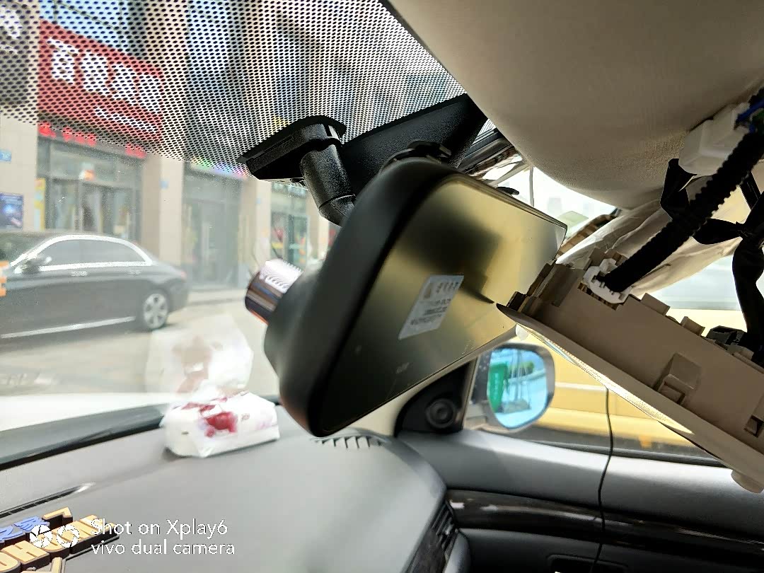

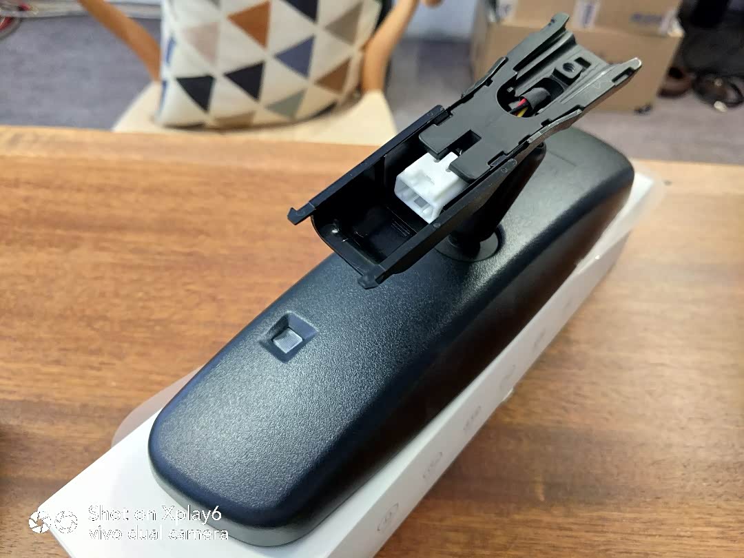

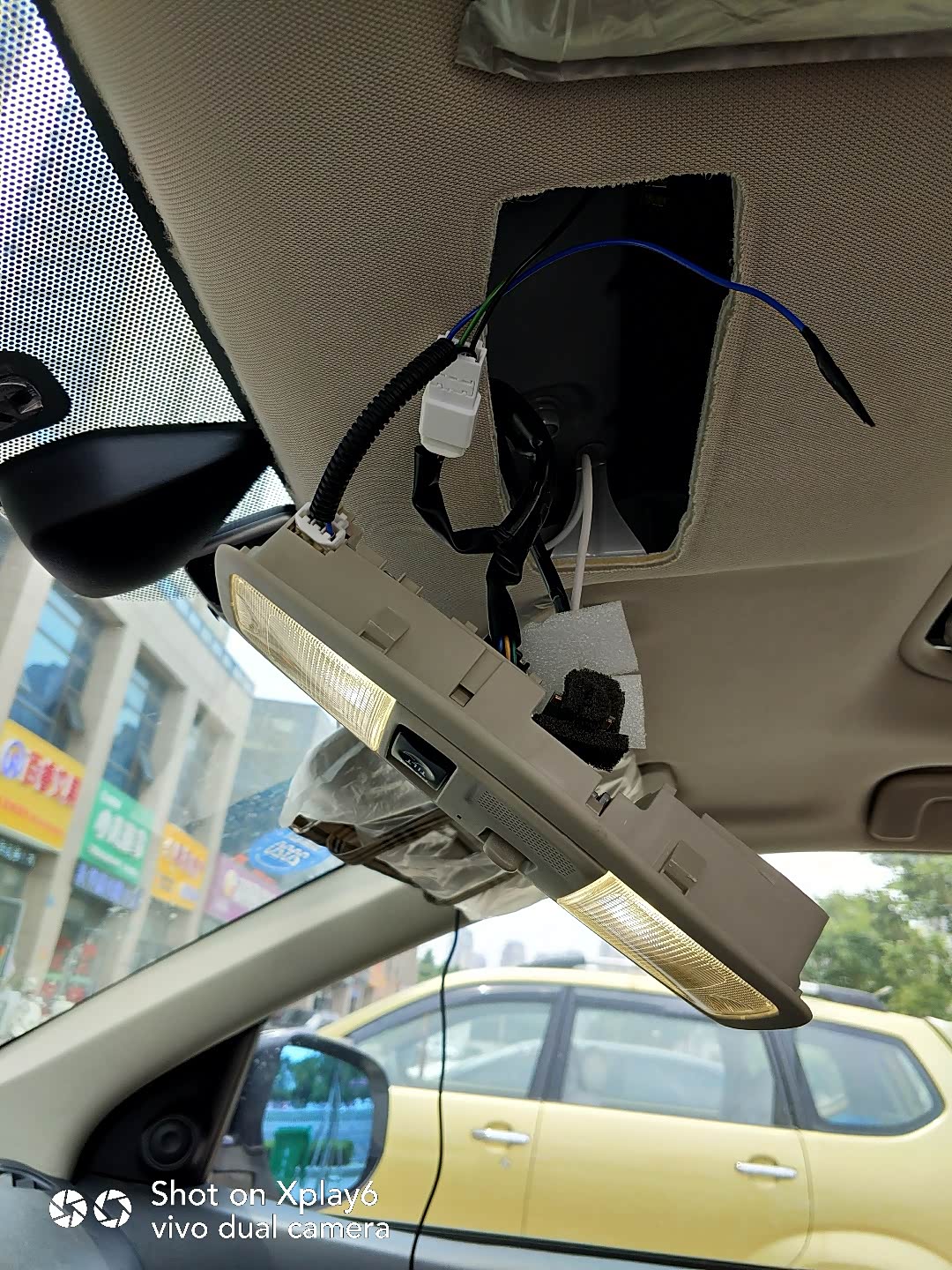

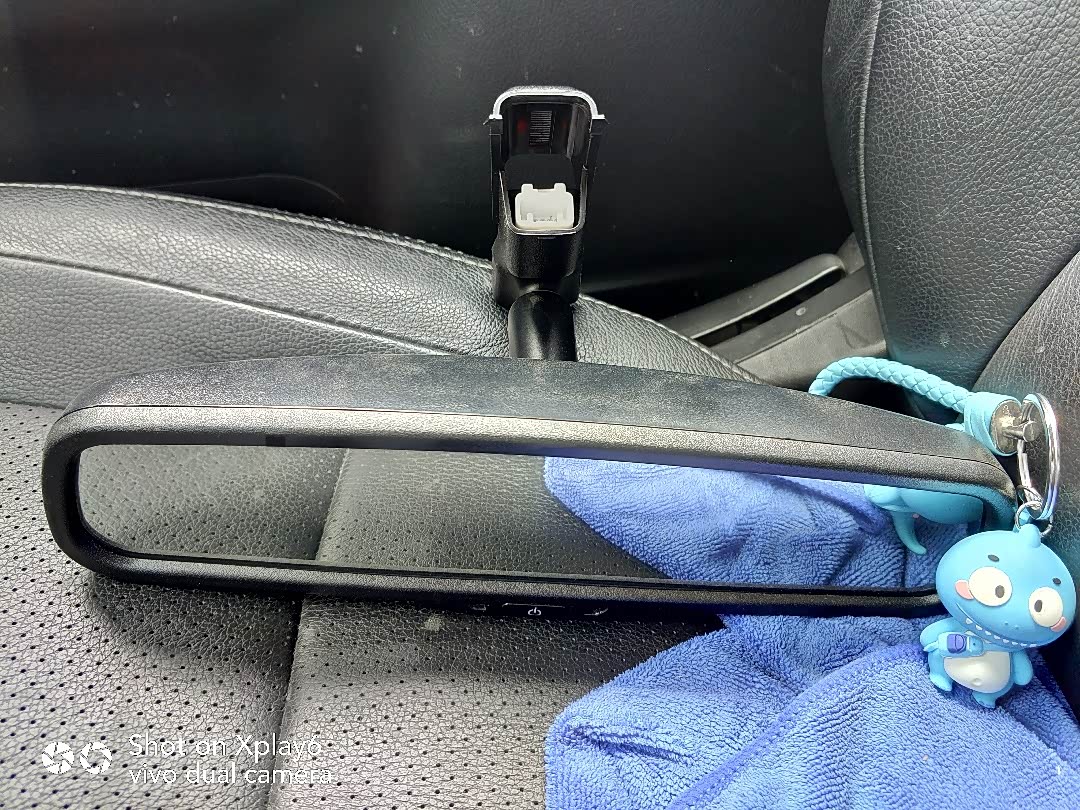

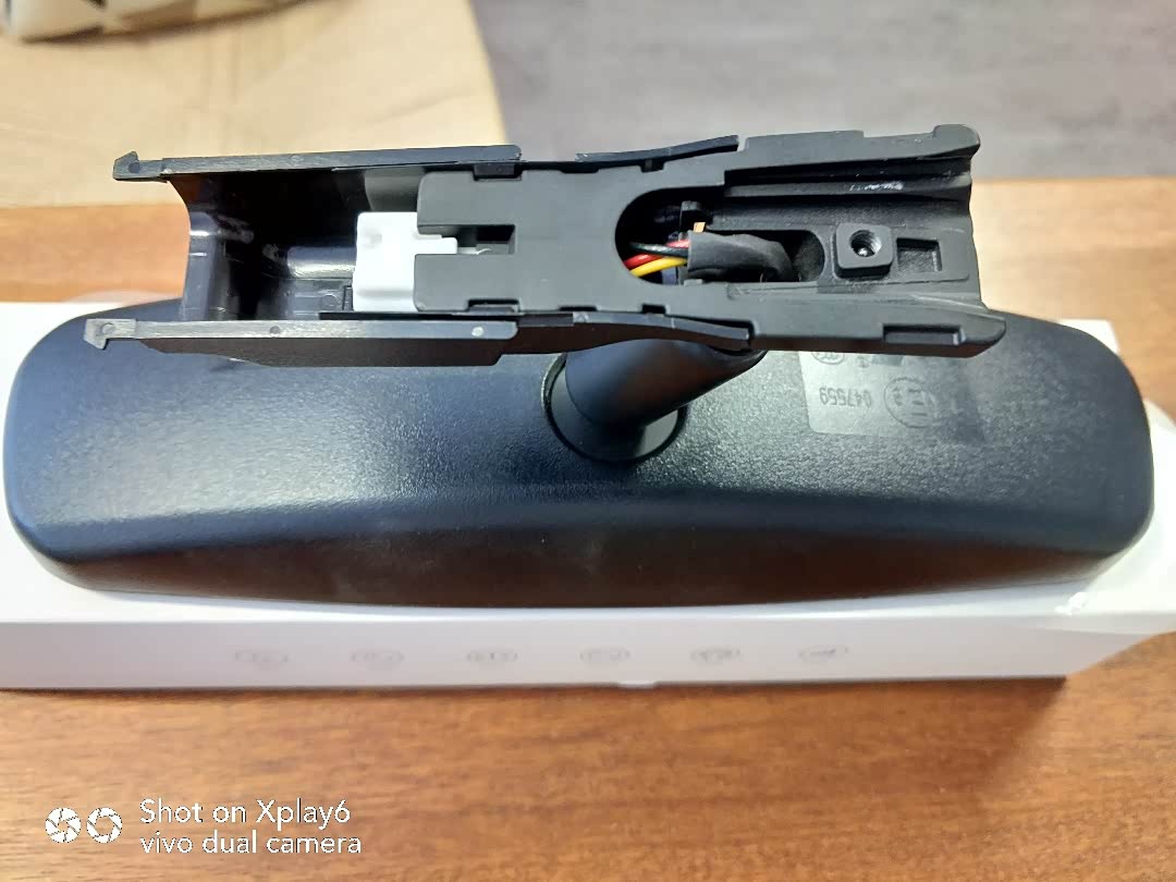

把原车后视镜拆下来
这个比较简单,拧掉唯一的一颗固定螺丝,用力向车顶方向拔出就可以了。
这就是原车后视镜的金属固定扣件

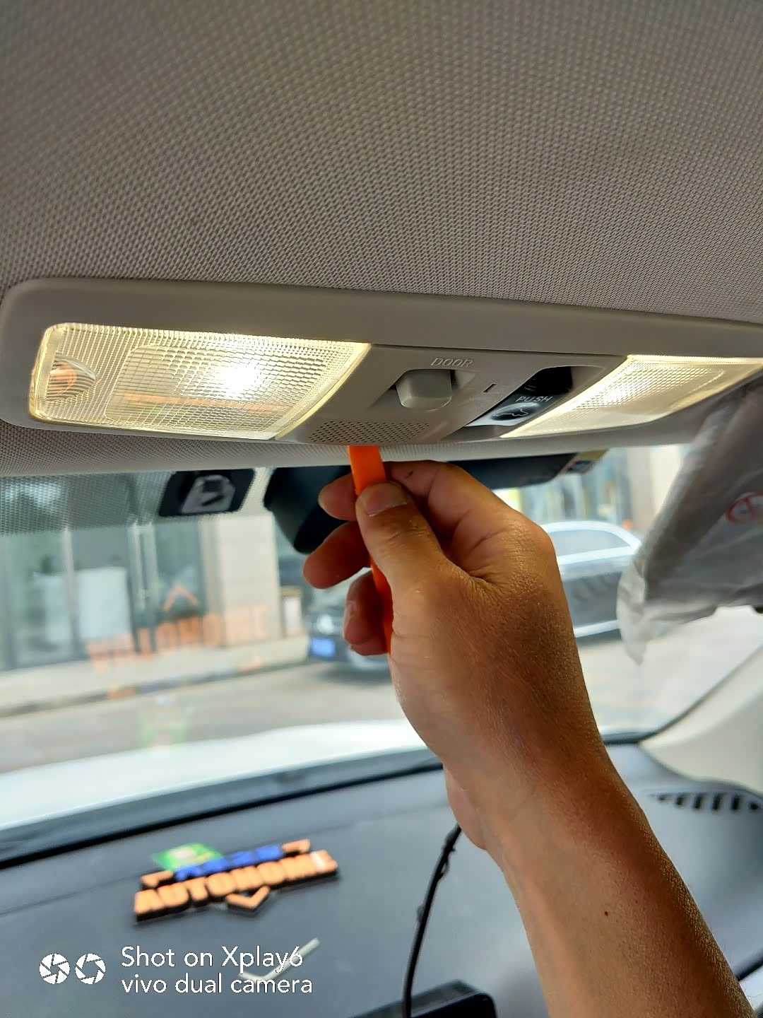

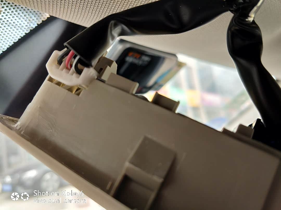

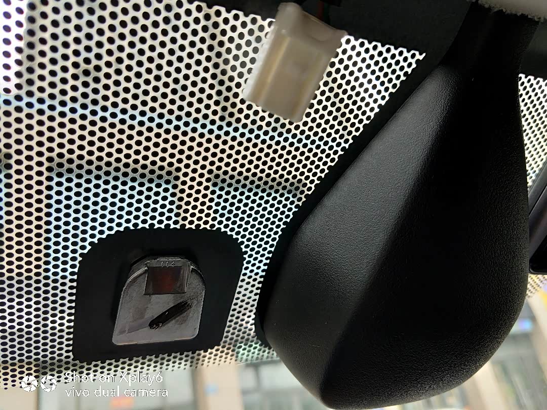

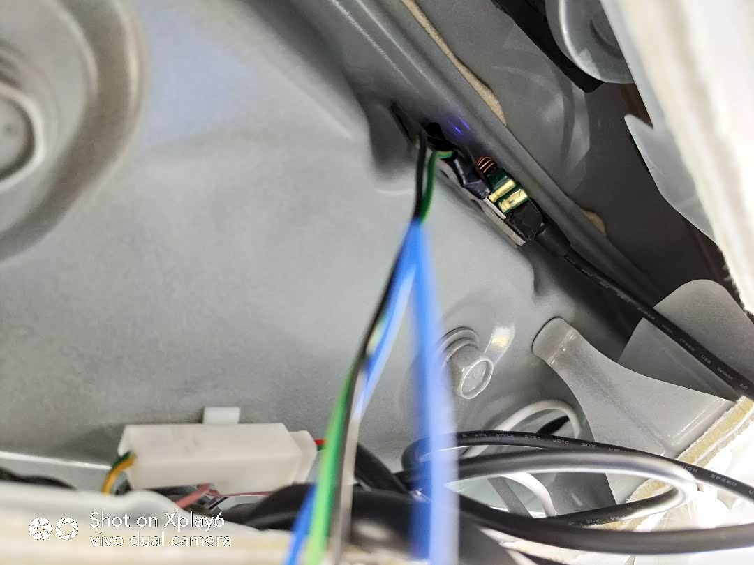

然后拆阅读灯 此时一定要慢慢撬,以免侧边的金属卡扣弹出。
就是这两个金属卡扣,话说这个卡扣为什么没有防脱落设计呢?
拔出电源插头

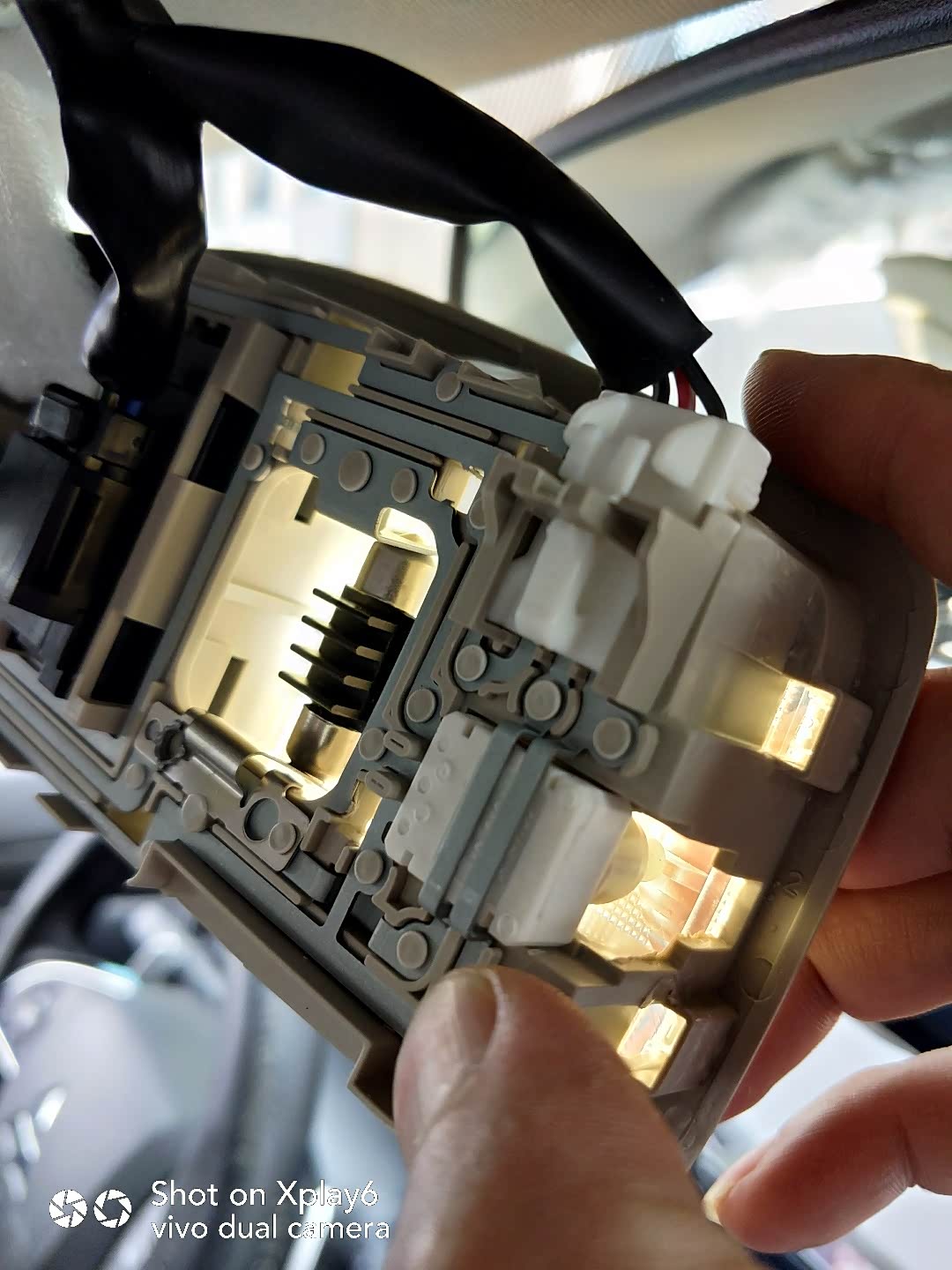

加上改装的取电线,中部白色的是自己改装的双麦克风主动静噪系统。
散热片是改装的欧司朗LED灯珠

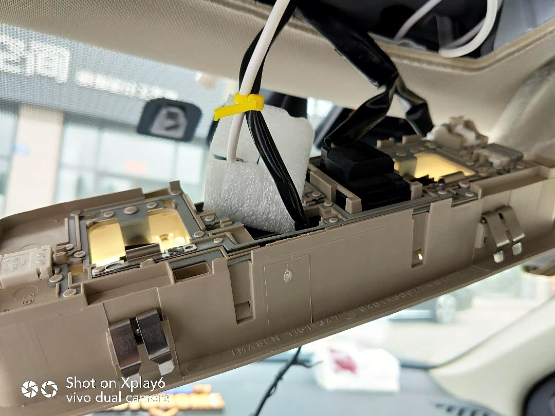

将usb主板用双面胶固定在金属车顶上

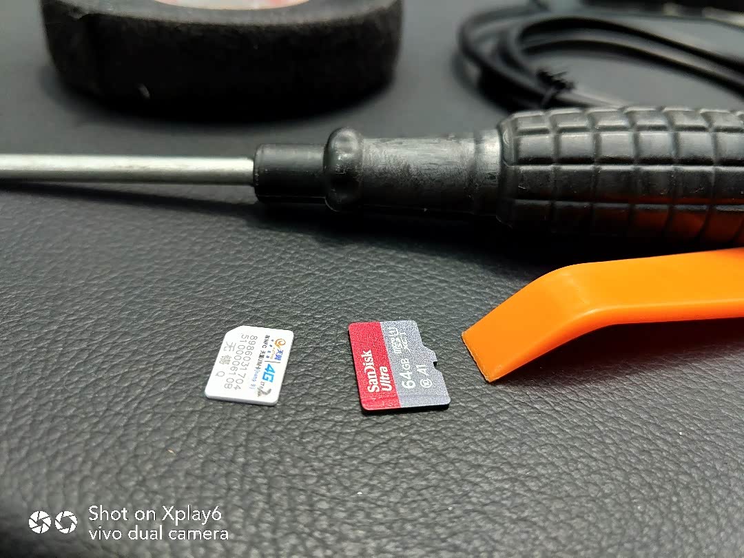

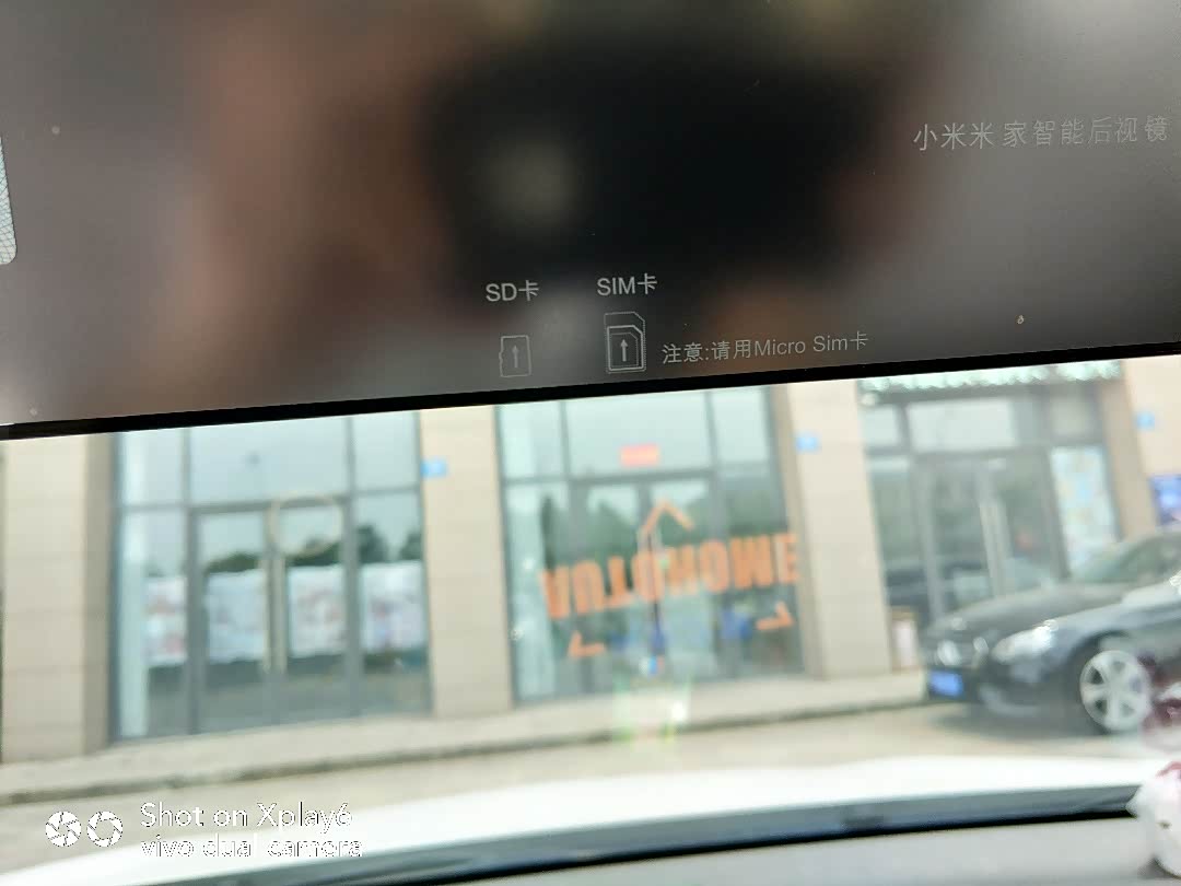

用usb线连接好,插入sim卡和CF卡。
插入sim卡和CF卡

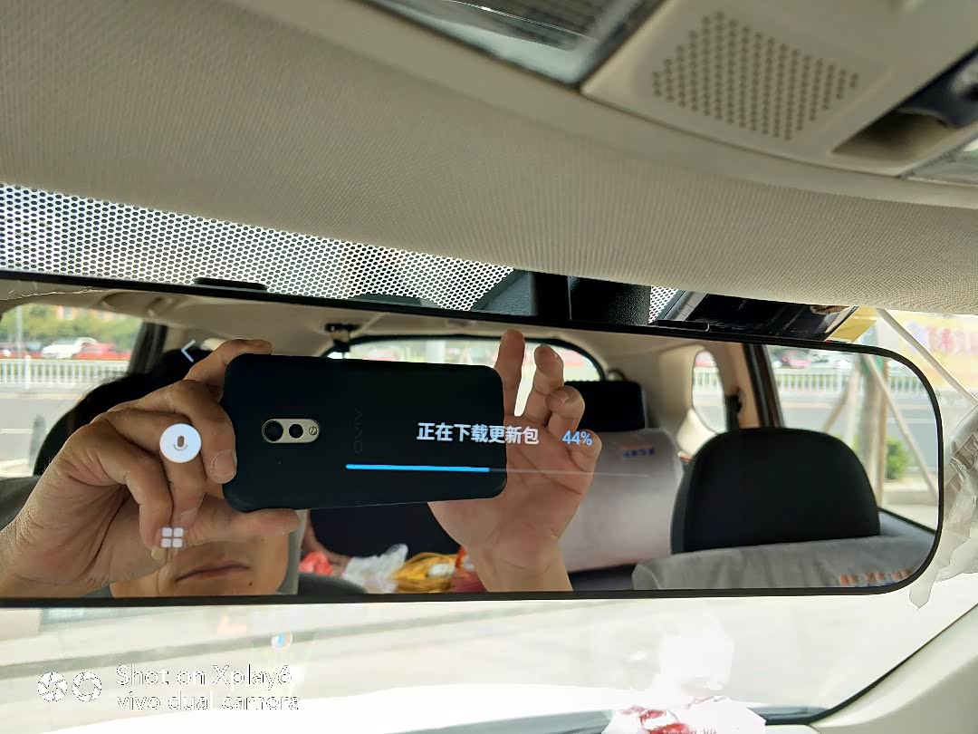

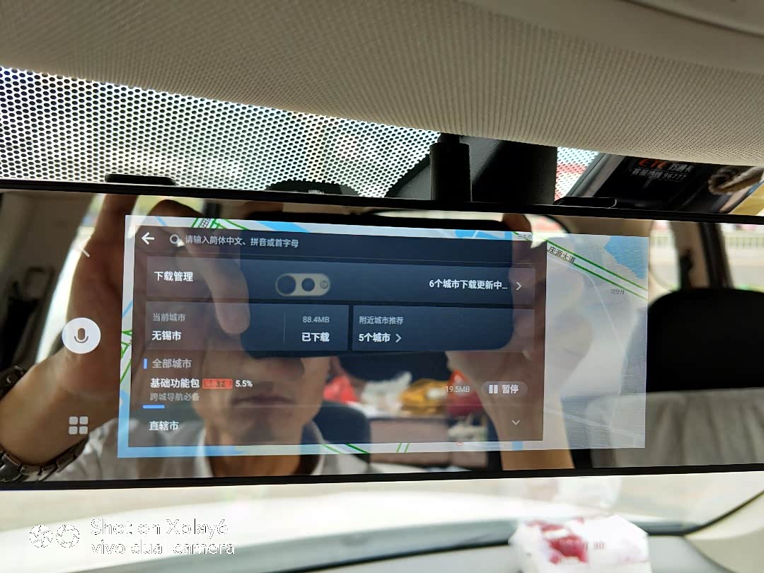

启动车辆进行试机,初次使用顺序是:下载软件,注册,联网。然后就是各种更新。
导航更新,根据自己的使用要求下载离线地图,以免遇到没有信号的山区造成不必要的麻烦。

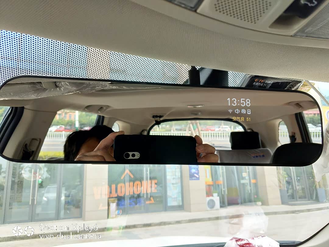

屏保模式下后视非常清楚
这是拆下的原车后视镜,给各位车友做个参考。

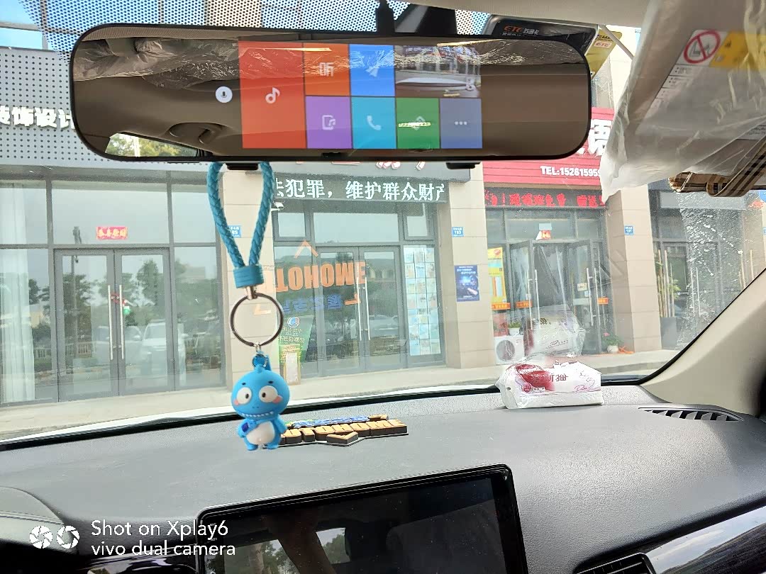

无损安装的最终效果,总体效果还是比较满意的![]()

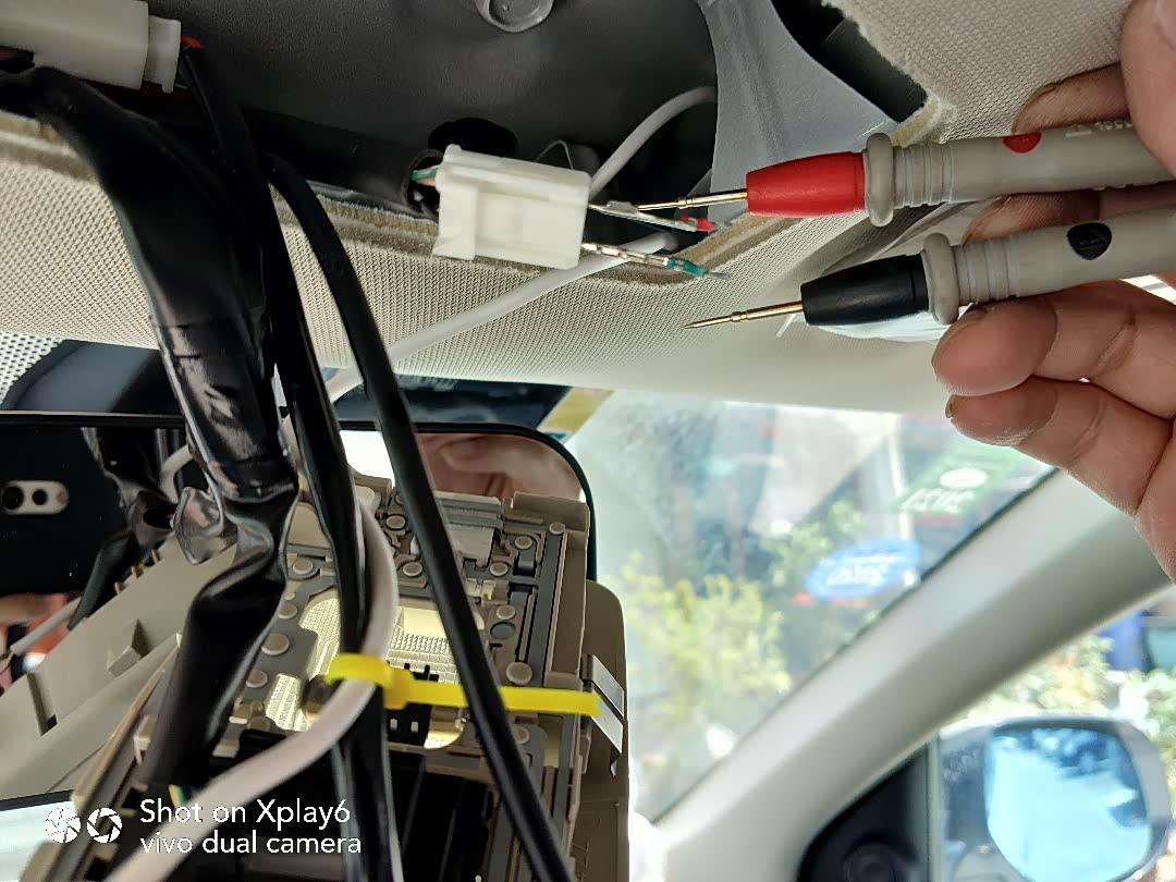

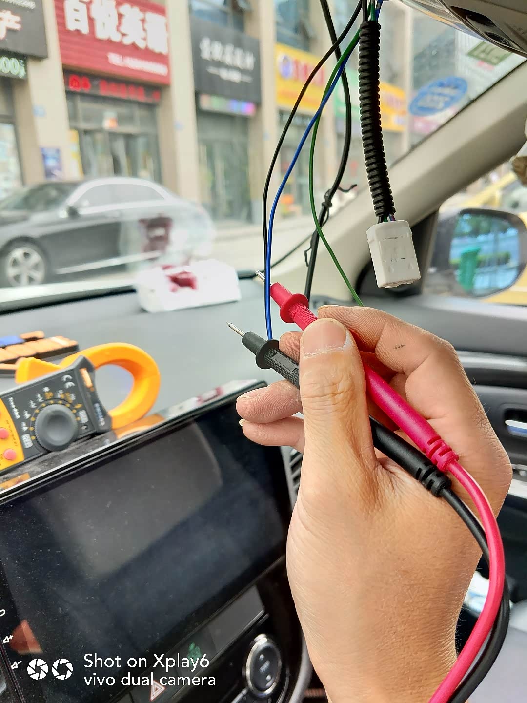

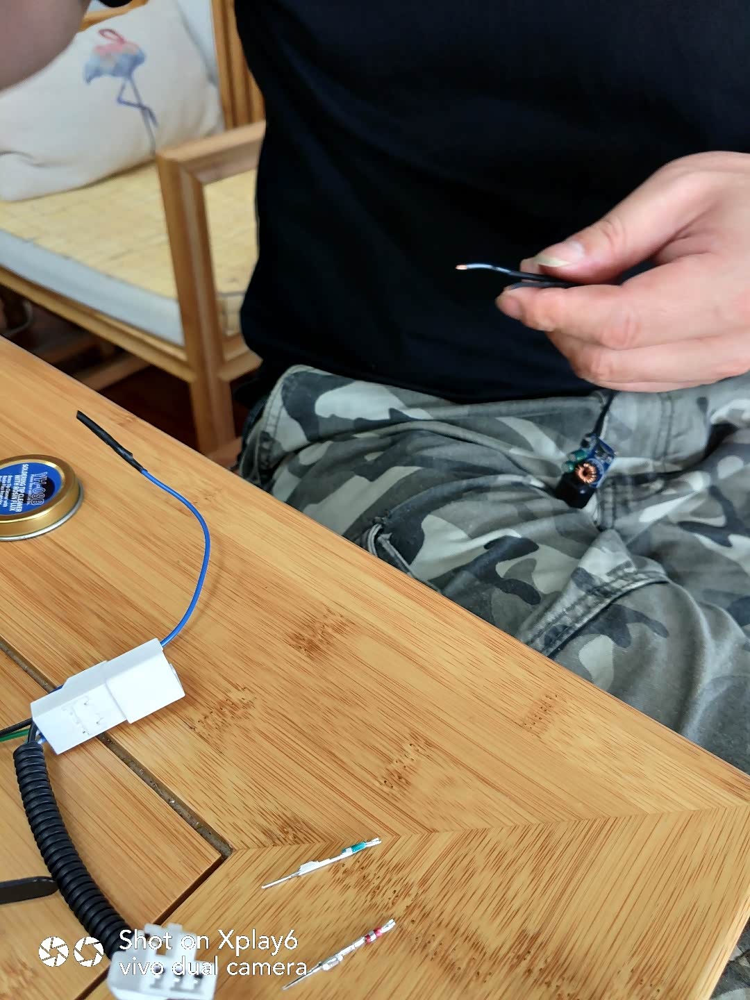

由于阅读灯常电会造成蓄电池亏电,所以找了个废接头拔下来两根针。
插在原车后视镜插头上查电,最后确定红色正极,黑色是负极。
把插针和usb模块焊接好。
套上热缩管,做好绝缘处理。
固定好插针和usb主板
插上usb线测试ok![]()
个人觉得这款智能后视镜最大的好处就是可以提供车道偏离提醒和前车起步提醒,还有路况即时播报。
缺点嘛,这款智能后视镜是第三方代工的,无法提供专车专用的安装配件,给车友带来了安装上的困扰。
