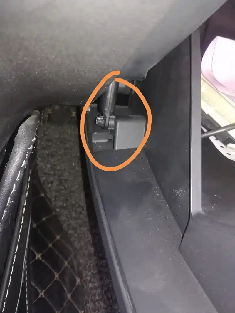

根据之前学习的。先打开手套箱把这个卡扣往左掰。刚开始掰了掰弄不动,也是怕弄断了怪心疼。后来看了看头上好像是两瓣的,于是想用钳子往里夹然后往外弄会不会就下来了,于是拿钳子来试了下也是不行。后来寻思应该没那么脆弱于是使劲往外掰了下竟然一下子就下来了,哈哈哈,好佩服我自己!
