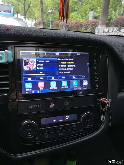

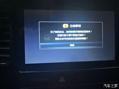

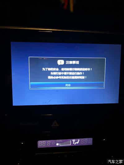

没升级前开机就这画面,要你点同意,如果不点就黑屏节能

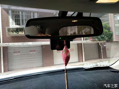

为了看时间,在网上淘的吸盘时钟,吸在后视镜上效果也不错,只可惜坏了![]()

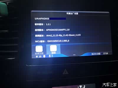

我是在马云家找的厂家,就那几家,过程应该都是一样的,先把这个画面拍照下来,发给厂家,厂家只要最上面的SN序列号而已,然后他会给你发邮件或QQ,里面就是升级安装程序了

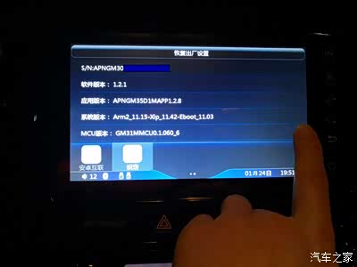

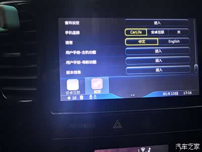

东西都准备好了,把厂家给安装程序拷U盘里,车子启动前先插上U盘,开机在设定界面中,进入版本信息
在MCU版本那一行的左边先点3下

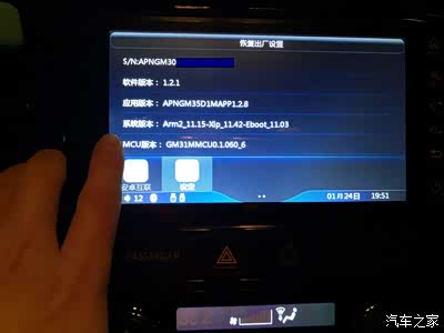

在MCU版本那一行的右边再点3下
然后在“退出APP应用程序”处点进入

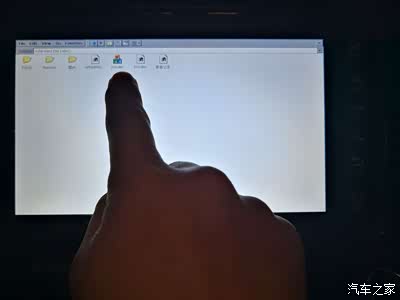

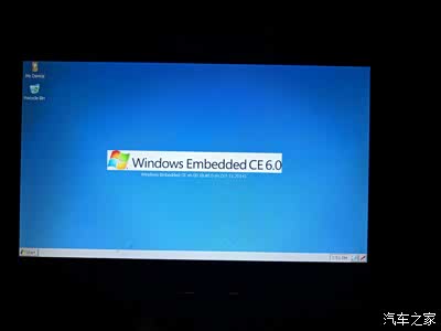

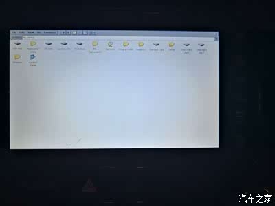

这就进了车机系统了,然后再双击左上角第一个图标
这个就跟电脑差不多了,找到U盘盘符进行双击,一般是DISK1盘
再双击手指的图标进行安装

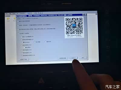

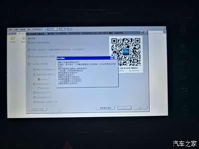

安装程序画面基本上不要再选什么,直接点“安装补丁”即可
出现这个画面窗口就表示安装完成了,厂家还说有车子在安装过程会出现蓝屏
,那就要看手气,如真出现蓝屏了,跟电脑一样,关机再开机再来一遍,一遍不行就两遍,两遍不行就五遍,再不行就跟厂家聊视频吧![]()

还是会短暂的出现这个确认画面

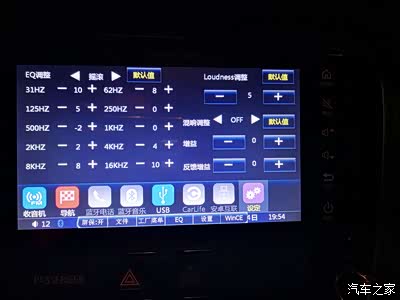

这个EQ调整画面应该是音响的,反正我没管,也是短暂显示了就过

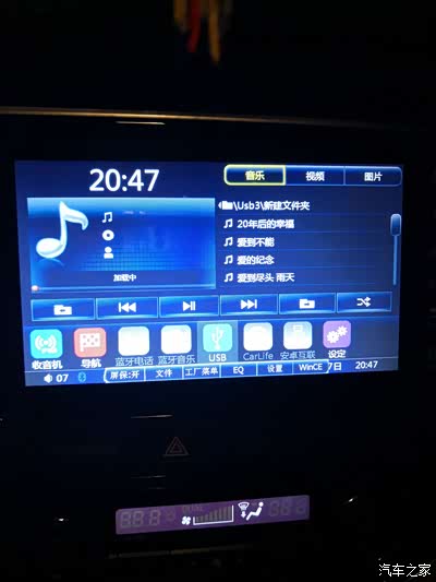

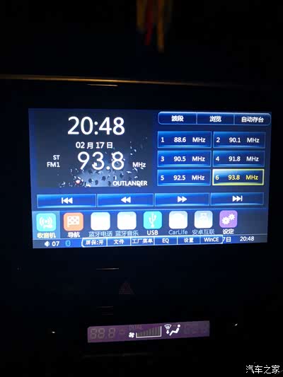

音乐多了大时间显示了
收音机的界面也变了,也有大时间显示

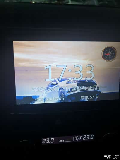

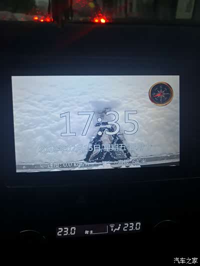

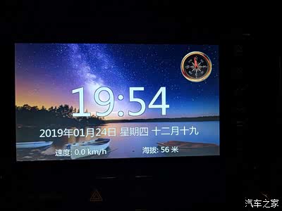

不操作中控,等待下,当..当..当...当,大时间屏保出来

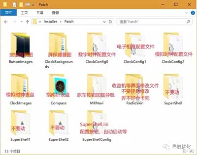

这个图是厂家给我的,屏保的图片可以自己增加,就是把自己准备的图片先改成BMP格式的,然后拷到第二个文件夹,这个文件夹中还有两个子文件夹,分别白天和晚上,自己随意

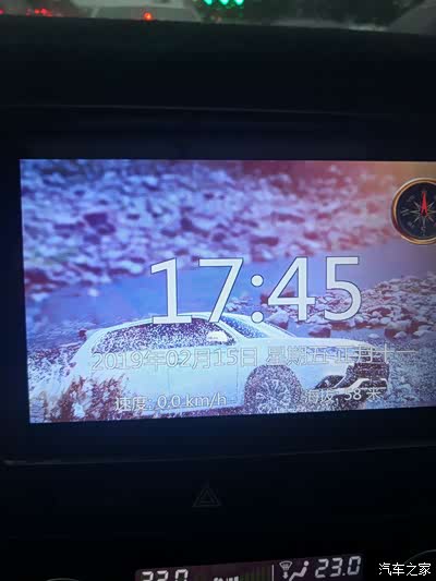

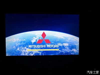

这是上次年前下大雪拍的,但是只显示三菱标出来,大白欧没显示出来,以后再研究下![]()
