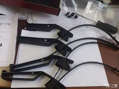

绑带和扰流板是靠塑料卡扣连接,与拓乐有所不同。
取出绑带。

L形状扳手,变成了塑料把手的6角改锥。
4个孔位不同的 扎带和固定扰流板套件。

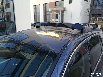

摆上去看看位置时候合适,经过之前测量我安装的是46英寸102厘米的扰流板,扰流板正好可以在2个纵轨之间。
简单比划一下,两侧距离纵轨大概2指的距离,而且不影响天窗。

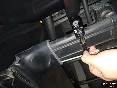

套是套上了,发现根本没办法用长长的6角改锥紧固,而且6角螺丝大小和拓乐的L型扳手也不兼容。
没办法,只好整体拆下横杆和行李框。
这样拧就方便多了。

这个塑料螺丝 用力过猛容易 转轴。
改锥很好用,我们北方叫螺丝刀。
儿子最喜欢的事儿,非要抢着拧。
用力拧吧。
虽然形状不太搭,但是拧紧了还是强度不错。
牢牢的卡住了。
记得把头部的豁口掰起来,防止螺丝失效绑带彻底分开。

右侧间隙2指
左侧间隙2指

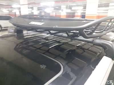

目前在城市中行李框的使用概率还是每周2次,孩子下课可以把儿童自行车非常轻松的装在行李框里面
这就是为什么要天天顶着菜筐的原因,
每周两次课,去的时候没办法送,回来的时候只好顶着回来了。

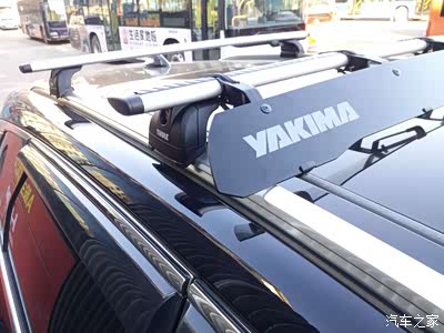

04、46英寸YAKIMA+拓乐翼杆装车效果
实际上本应该也选择40英寸,可是车主特立独行,测量后非要把扰流板架在纵轨上,为了获得更大的扰流面积,因为是翼杆探出纵轨,也可可以理解。但是考虑太多可能会容易带来麻烦。
按照翼杆的长度选择的扰流板。
侧面看因为翼杆比9595前头细一些,配合YAKIMA的卡座要更合适。
个人感觉夹的面积更大一些。
你们觉得呢?
扰流板贴在纵轨上,也是时间紧迫就安装了,估计下一步会有优化。用3M胶带等等。

这样安装最大的问题来了。
就是4个橡胶底座不能贴在车顶,当车速降低下来时候或者车速高的时候,车主反应有晃动敲打车顶的声音,这是一定的,因为中间没有与车顶接触确实。
特立独行的代价,不过我估计车主已经想好了解决的办法,只是没有时间去实施。
