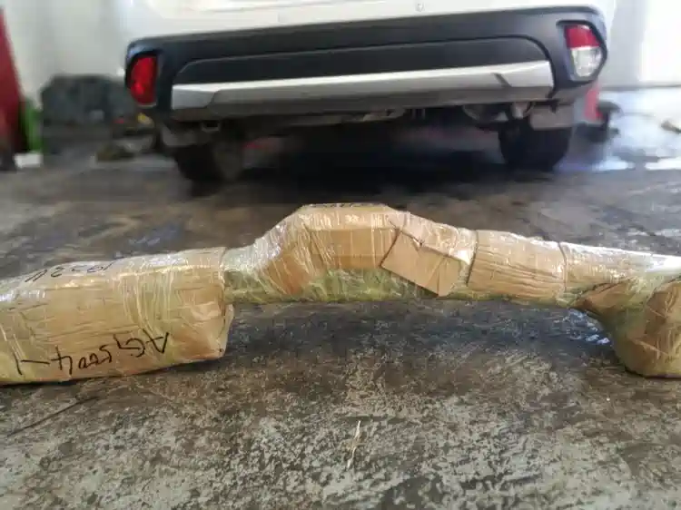

包装的还挺好的,有二十几公斤重。
因不喜欢那种无损加装拖车杠,太低了降低了通过性,在网上搜了半天没找到,后在闲鱼上才找到这家替换防撞梁的后拖车杠,不过这种拖车杠必须要在保险杠上开口才能加装。
8个厚的钢板,真沉。
