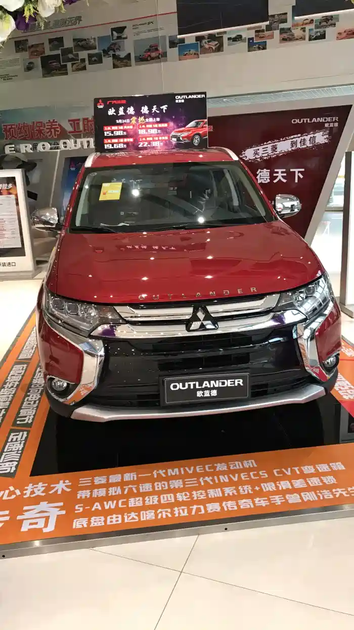

买车的时候 一辆红色展车 当时应该买这个 毕竟欧蓝德 是媳妇专用!我现在无车可用 等进口劲畅!
