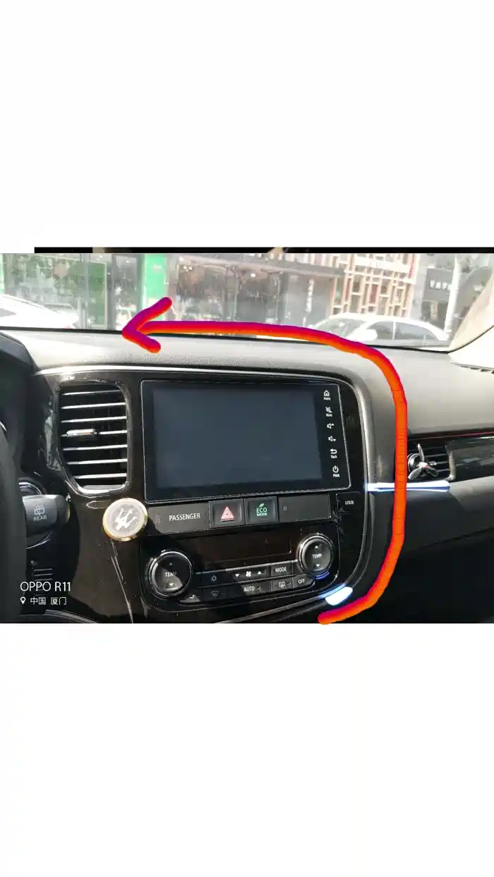

简单一点,看图操作,不用担心会撬坏。
加装后读U盘歌曲比用蓝牙传输听歌音质好了非常非常多,看视频也快不卡,13元值得加装……加装只要10分钟
逆时针沿着这个方向,一点一点慢慢翘出来。可以大点力,PVC料卡扣不用担心不会坏,一翘感觉到卡扣松了就松开力
左边全部敲出来以后用双手一个下面一个上面抬住,左边往上抬一点,然后往副驾方向方向慢慢移动抬出来。
整个面板抬出来以后,右上角把打圈圈的这个卡扣松开,等会好操作
面板下面尽量垫一块毛巾,以防刮花爱车
