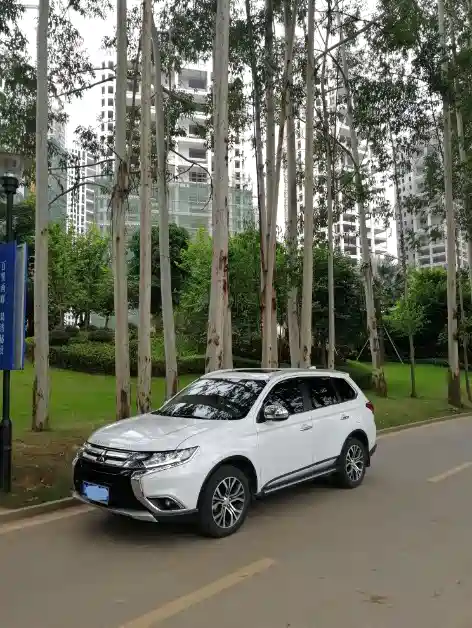

我的18白欧,装了18款鲨鱼鳍天线。
