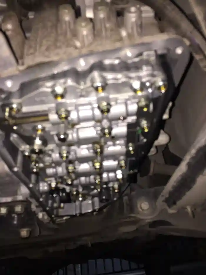

七万公里了,有些车友说换的太早了,管他的呢,自己的车自己说了算,网上做了些功课,重力放油一半都放不出来,本人有强迫症,果断采取循环机换油,木头人那买了三瓶波箱油,油底壳垫片,波箱外滤,今天下午抽空去换了,波箱油外滤不太好拆,很麻烦,油底壳拆下来下面很多油泥,油底壳下面还有两块吸铁石,上面吸附了很多很细小的金属粉末,其实换油还是比较快,就是换外滤耽搁了时间,所以前后差不多用了两个多小时,换完了之后感觉提速非常轻快,绝对不是心理作用,驾龄十几年了,正常上下班每天都是七八十公里,每天在车上时间比较长,对车的感受比较敏感,欧蓝德不让人省心呀,上个月才索赔了左后减震,今天发现右后减震又漏了……
变速箱油底壳拆掉后的样子
