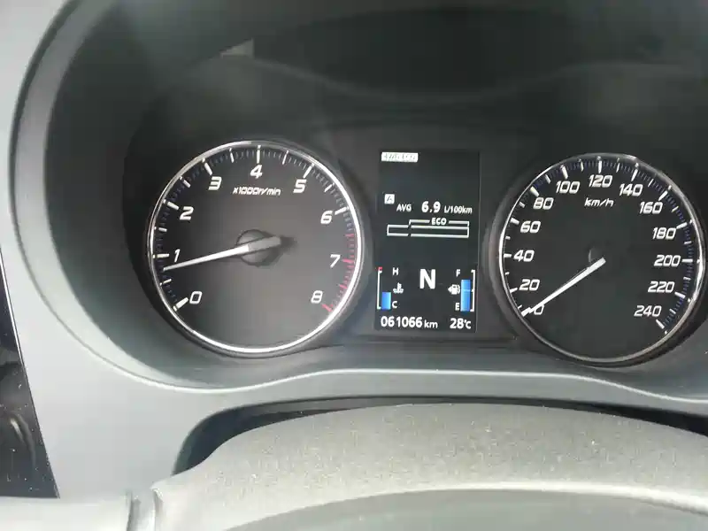

入店前的记录,60166公里。

出门时特意观察了一下,转速表在怠速时很稳定,没有丝毫的窜动,之前发动机微弱的抖抖感全无。车子开起来,有大汗淋漓之后沐浴更衣的感觉,清爽、舒坦,
,可能是心理作用吧。总体感觉非常好,很不错的一次保养。
保养后特意测试油耗,横穿长沙市,经万家丽、湘府路、坪塘路到湘潭,全程52公里,全程空调,平均油耗6.8。只能哈哈哈。。。了。。。
