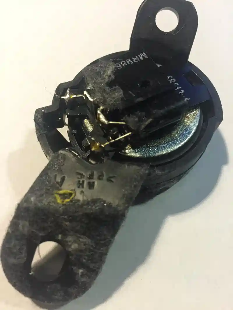

高音头的改装,可分为两种,一种简单、花费小(20元以内)的,是在高音头原分频电容上再并联一个大于2.2微法(建议3.3)的无极电容,这两个电容(左右各用一个)到X宝上去淘,买那种“只”字形引脚的小型电容就可以了,太大的影响安装。买回来找个电工师傅(或者是手机维修店)帮你焊接上去就行了。至于音响效果,那是有很大的改进,但谈不上彻底,你会发觉中音还是缺一点,高音又有些尖有点吵。
原始状态。
挑出原装电容的样子。
并联电容的纯示意图,实际加电容不能这么加,要买后面黑色的那种小型的,否则影响安装。
焊接在原来电容的那两条引脚上。
