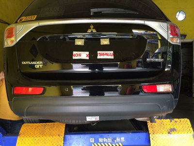

今天网购的德国westfalia欧式拖车钩和同品牌的多功能自行车架到了,上午驱车到朋友的修理厂安装!
先上架拆掉尾灯后将后保险杠外壳拿掉,安装拖钩是要拆除原车的防撞梁的,拿下后装上拖钩架,德国的东西用料十足整个架子是钢的!注意看我特意套筒加长杆做的参照,同时把拖车要用的插座线束和小欧连接好后再装上后保险杠外壳就完工了。这里要提一下谁在说小欧没有防撞梁的?我和改装件对比了一下没轻多少!下面上图
