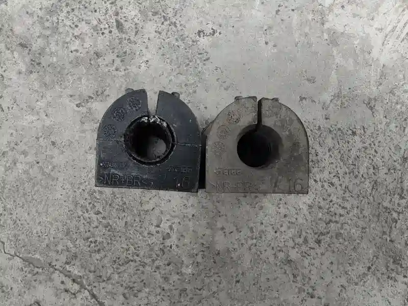

19年的欧蓝德气温低的时候后经过颠簸路段路过经常发出异响,跟4s店联系购买平衡杆胶套配件说没货,自己从网上买了后4s店不给换(付费),无奈去修理厂,没想到修理厂也不给换。
好吧,省钱了,翻看维修手册自己动手。
好吧,省钱了,翻看维修手册自己动手。
新旧胶套对比,新款增加布基内衬
确认螺丝扭矩
准备工具,棘轮扳手,12mm套筒,+换机油神器
更换过程非常轻松,15分钟搞定,最后试车,异响解决
