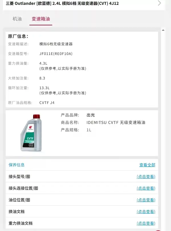

欧蓝德变速箱油,备选油品
强强是户主
0浏览 · 2026-03-09 15:07· 发布于辽宁
欧蓝德2.4,变速油,在无法保证原厂油来路的时候,出光这个cvt变速箱油,个人认为是,绝佳的备选,同一个公司出品,没问题。官网用油助手推荐的

大错特错,这款油真的不适合,这油的性能参数是2013年三菱淘汰停产的J1的配方参数,粘度太高且不耐高温 ,优选原厂J4,退而求其次按你说的, 在无法保证原厂油来路的时候,优选采埃夫VN3或者爱信的CFEx-D,重要的话说三遍,不是VN2或CFEx-B,其它牌一律都不用考虑。

你如想早点CVT坏,可以冒险用,,出光哪油都是三菱2013年淘汰停产后扔给出光的配方,J1有个重大缺陷就是不耐高温,龟速或者低速跑盘山公路极易高温,一旦高温一次CVT油就有焦糊味失效。另外,2013年装机的都是CVT8,8D 油泵比2009-2013年装机的CVT6小很多的,粘度高的油流动性差,导致阀体油压不稳定,这也是三菱2013全面停产淘汰的原因之一,
阀体油压不稳定就会引发主从锥轮夹紧力,换了第三方CVT油行驶中转速忽高忽地就是阀体油压不问题导致,等你发现的时候那钢带和主从锥轮已经损伤不可逆了............
我在三菱翼神群里,10个换第三方CVT油9个坏,没坏的那个迟早的事

我在途虎换的壳牌鹏致/PENNZOIL CVTF X 无级变速箱油,豆包查询
- 40℃运动粘度:26.3 cSt
- 100℃运动粘度:6.2 cSt
- 粘度指数:199
实测参考值
- 40℃:26.52 cSt
- 100℃:6.25 cSt
06-19 23:37 来自陕西 回复

壳牌鹏致CVT油,很接近原厂参数,而且性能比原厂要好。
