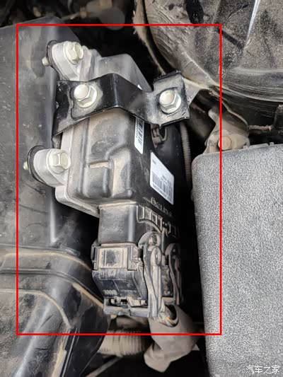

大气压力传感器,集成在行车电脑主板上(挺奇葩),在发动机舱里,空滤盒子旁边。

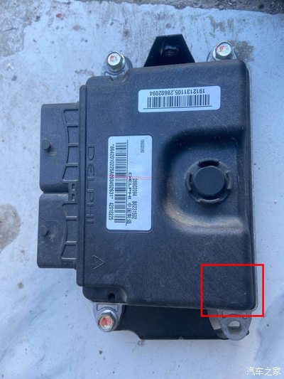

右下角红框的这个位置,不要把电脑盒子完全打开会密封不严,只在这个位置割开个小口即可。借用网图如侵联删

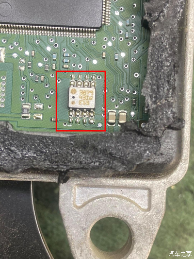

就是这块3879芯片,网上卖十几块钱。自己没工具也怕弄坏,找人修的,花了四百大洋。借用网图,如侵联删

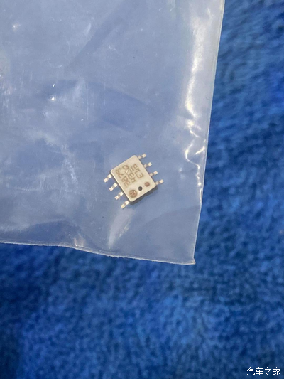

就是这么个小东西,还没指甲盖大。借用网图,如侵联删。

1、查出故障码,上网查询才知道,这个故障是德尔福电脑的通病,车上是同样电脑的车友可以留意一下,上面第三张图的角度能看出德尔福的英文标识;
